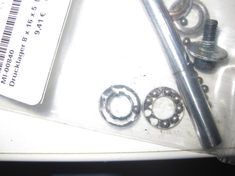

Despues de la auptopsia lo unico raro que he visto es que el V-Stabi se habia comido los rodamientos axiales y las palas no giraban bien, estaban como gripadas (abajo hay una foto donde se ve como quedo la pieza que sujeta las bolas). Tambien le paso esto al 500, machaco los rodamientos axiales, pero las palas se quedaron mas bien sueltas al caerse las bolas, en vez de lo que ha pasado ahora que se han gripado. Este es otro de los problemas del V-Stabi, creo que con flybar no pasa tanto.
Tambien he visto que el cable del Vstabi estaba suelto, que podria haber sido la causa, pero seria raro, lo logico es que se haya soltado en el golpe.
Por suerte tenia otros rodamientos axiales. Con un poco de suerte no se ha fastidiado el eje principal y sus rodamientos. Si mañana consigo levantarme pronto, antes de ir al curro le pego un vuelo. Jordi, como ves lo mio esta cerca del masoquismo, pero este heli se disfruta de lo lindo entre golpe y golpe :wink:

Bueno, yo por fin creo que he encontrado la fuente de todos los problemas, LOS RODAMIENTOS AXIALES de la cabeza. El V-STABI los machaca a los pocos vuelos. Es lo unico que cambie aparte de las palas despues de la caida de ayer cuando el heli perdio el control y el heli ha recuperado la trepada.
Esto parece explicar por que de repente el heli respondia tan lento o ignoraba el mando de gas, era problema del paso porque se gripaban los rodamientos de repente. Tambien la perdida de trepada puede que no era por el Jive, sino porque el V-STABI no podia aumentar el paso. Y los problemas de consumo de los servos pueden ser porque al atascarse el paso los servos se forzaban. La perdida de control puede ser porque se atascaban de repente. Carles, mira a ver como estan los tuyos, ya ves en la foto en que estado estaban los mios.
Lo malo es que no se que hacer, engrasarlos bien y cambiarlos cada poco tiempo. Al final el V-STABI los va a machacar. A ver si abro un post porque creo que esto afecta mucho al flybarles. Si hay suerte como en el 500 se caen las bolas y solo se pierde resolucion, pero en el 600 lo que pasa es que las bolas se quedan dentro atascando. Como pasa poco a poco cuesta descubrirlo. Y ese movimiento esta bloqueado por los links y los servos y uno espera que con la fuerza centrifuga el rozamiento mejore. Ademas siempre se aprietan los tornillos a tope para que no se suelten las palas, que a todos nos ha pasado alguna vez con la grasa que hace que el fijatornillos no agarre.

Bueno Chelmon ,creo que ayer por la noche cuando vi las fotos de tu post sobre el problema del V-Stabi y los rodamientos axiales , me vino a la mente que la electrónica del V-Stabi se vuelve loca por el motivo que comentas .Como tengo una cabeza del Logo 500 de segunda mano para el Flybarless ,me puse manos a la obra ,ya que esta está un poco dura y me dio por desmontarla a ver que podía ver ,pues lo mismo que a ti ,los rodamientos axiales machacados y las bolas sueltas.
Podías probar los rodamientos axiales ABEC 3 a ver si resisten más.

mirando ahora el foro de vstabi y buscando Drucklager (los rodamientos axiales en aleman) se ve que es una de las cosas que recomiendan los moderadores mirar cuando hay problemas de paso, ademas de los servos, claro. El problema ya lo saben. Lo unico que hasta que no te pasa no te crees que puede afectar tanto.
Uno de los problemas del flybarles es que se hacen actualizaciones para usar la misma cabeza que se usa con flybar cambiando unas pocas piezas, cuando el flybar castiga mucho mas todas las piezas, especialmente los servos y los rodamientos. Quiza el problema sea que hay que diseñar una cabeza mas resistente. No se como sera la cabeza del Logo 600, habra que probarla a ver si aguanta mas.
Los DS610 que uso con el push pull y el upgrade de Mikado en el trex 600 parece que no han cogido juego.
Jordi, los rodamientos axiales siempre van duros, se aprietan lo mas posible para que no se suelten las bolas y no se salgan las palas y se espera que con la fuerza centrifuga se suavice el movimiento, con lo que es complicado saber que hacer. No hay mas solucion que abrir y cambiar de vez en cuando.

Jordi, te las sabes todas. Donde se compran los rodamientos endurecidos? Tambien ha de ser cuestion de engrasarlos frecuentemente, pero es una lata abrir y arriesgar que se llenen de grasa los tornillos que sujetan las palas.

Los rodamientos axiales ABEC 3 los puedes comprar aquí http://www.helidirect.com/bearings-abec ... 95_108.hdx la grasa que utilizo normalmente es de alto rendimiento, no sé si en este caso sirve de mucho pero yo los engraso bien y también el one-wey.
