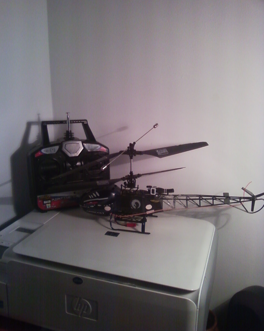

HOLA TEANGO UN CARSON AIRBEAST ESPORT 4 canales y se va para tras y no se como ponerlo bien y si no se dispara de golpe para a riba y ya no se como poner los canales y la regulacion sdel mando ne cesito ayuda k esto es muy bonito y me gustaria aprnder bien soy nobato gracias...............buenas noches y a hora le enchufo la vateria y se pone en fun cion solo pero el mando ni va no funciona ............y tiene pilas recientes nuevas
do veces se las cambie
:(vamos a ver enchufo el helicóptero y se pone a funcionar solo van las hélices pero al mando no le a ce caso y las pilas son nuevas totalmente por favor necesito a lluda
este es el bicho mi pequeño pajaro ( una castaña )

Haber si te puedo hechar una mano, si el mando no funciona lo primero: suponiendo que encienda una luz cuando enciendes el mando asegurate de que se enciende la luz.
Si la luz no se enciende:
1- Comprueba que las pilas estas puestas en la posicion correcta en el mando, es posible que tengas alguna al reves.
2- Si las pilas estan bien puestas asegurate de que estas encendiendo el mando con el boton correcto, quizas estes pulsando otro botón(estos mandos tienen muchos botones y te puedes liar).
Si la luz se enciende:
Comprueba el manual del heli, es posible que no linque el mando con el heli, en algunos helicopteros es necesario encender antes el heli que la emisora para que linque o al revés.
Respecto a que el heli te sale corriendo atrás: eso sucede porque no tienes ajustado el heli, para eso el mando tiene dos palancas mas pequeñas en cada stick.En este caso tendrias que correr la palanca que tienes en el stick derecho hacia adelante.Muevela hacia adelante un poco e intenta lebantarlo de nuevo, si el heli se sigue llendo hacia detrás aterriza y mueve un poco más la palanca hacia adelante.Despega y vuelve a comprobar.Repite esta operación hasta que el heli permanezca mas o menos estable en el aire.
Sobre todo en este hobye tienes que tener mucha paciencia, es dificil empezar, todo es nuevo y nos apetece ver volar el bicho, y muchas vezes la impaciencia es nuestro peor enemigo.Cuando veas que algo no funciona lo mejor es apagar el bicho, encender el pc y buscar info en google.
Una ultima cosilla, me pareció entender por lo que escribias que estas usando pilas normales para la emi, si al final le coges el gustillo a esto te recomiendo que compres pilas recargables para el mando porque sinó no vas a ganar para pilas

ya no se k hacer esto funciona solo el heli cuando le pongo la bateria y al mando no responde las pilas son nuevas sin estrenar,,,,,,,gracias
el heli se le encendía una luz roja antes y ahora no se enciende pero no para de de dar vueltas las hélices,,,,,
