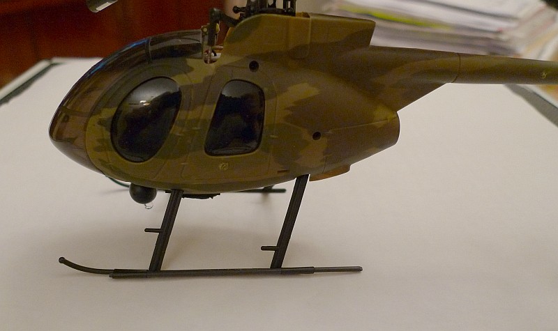

Al principio estuve volando mi Bravo SX con el modo normal y me fue bien. Logré aprender a levantarlo, hice estacionarios e incluso alguna traslacion que otra, muy cortas claro (Tengo un poquitin de experiencia con coaxiales, muy poca) y todo esto en un par de dias, asique me animé y lo coloqué en modo avanzado...
Joooooolin al principio bien por que iba con cautela y encima parecia que el helicoptero me respondia mejor....... pero, dos despites, dos porrazos y el anillo retén roto (y yo sin saberlo, no tenia ni idea de que era eso). Total que en un vuelo lo pongo en el suelo y cuando le doy gas... el motor suena pero las aspas no giran
Lo medio desmonto y veo que el eje se ha bajado y que la corona no toca el piñon del motor. Lo coloco como puedo y a volar otra vez, pero me pasó un par de veces mas y ademas el heli iba mas descontrolado, en uno de esos vuelos descontrolados..... porrazo que te crió y rotas las sujeciones de las aspas en el eje principal (o algo asi creo que se dice
Menos mal que tenemos al maestro Antonio como tu bien dices, hablé con él y me dijo que revisara un par de cosas mas para no pedir solo el eje principal en un pedido (porque casi no merece la pena por los gastos de envío) No tenia nada mas pero pedí el juego de varillas tambien porque he leido que es de lo que mas se rompe.
Cambié el eje (no se ni como me he atrevido a hacerlo) y otra vez volando
Pero esta vez voy hacerlo en el modo normal hasta aprender un poco mas y a tener paciencia tal y como me aconsejaste.
Eso si una cosilla, no se si he colocado el anillo retén es su punto exacto porque yo tenia el heli bien trimado por Antonio cuando me lo envió pero ahora se me va un poco para adelane y hacia la izquierda y he tenido que corregirlo con la emisora
