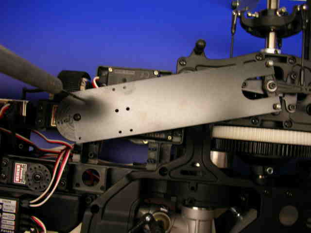

Sirve para marcar los agujeros en la rueda del servo y que te quede a 90º el sistema de pushpull.
En la foto lo puedes apreciar.
Es un buen invento :lol: :lol: :lol: .

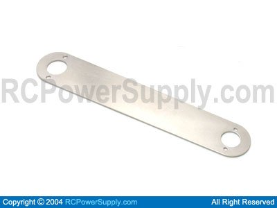

15€ si es un poco caro.

Me parece que estais equivocados, esa herramienta se utiliza para apretar la tuerca del motor cuando se coloca el ventilador. La pieza esta de aluminio se coloca en el ventilador con dos tornillos, y sirve para hacer palanca y sujetar el ventilador cuando se esta apretando la tuerca.

Tienes razón Luixito. Me parecio que era igual que la que puse en la foto :oops:

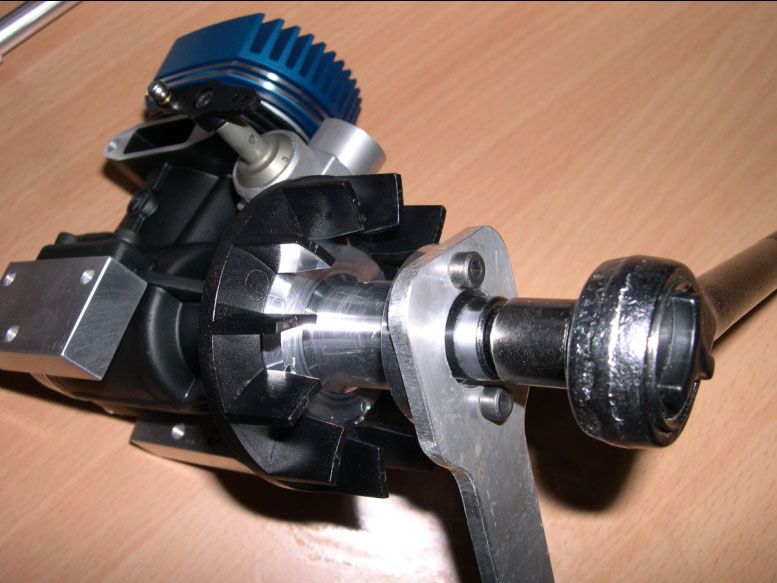

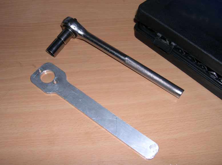

Saludos:
Es una llave parecida a esta que me hice con un trozo de aluminio.
