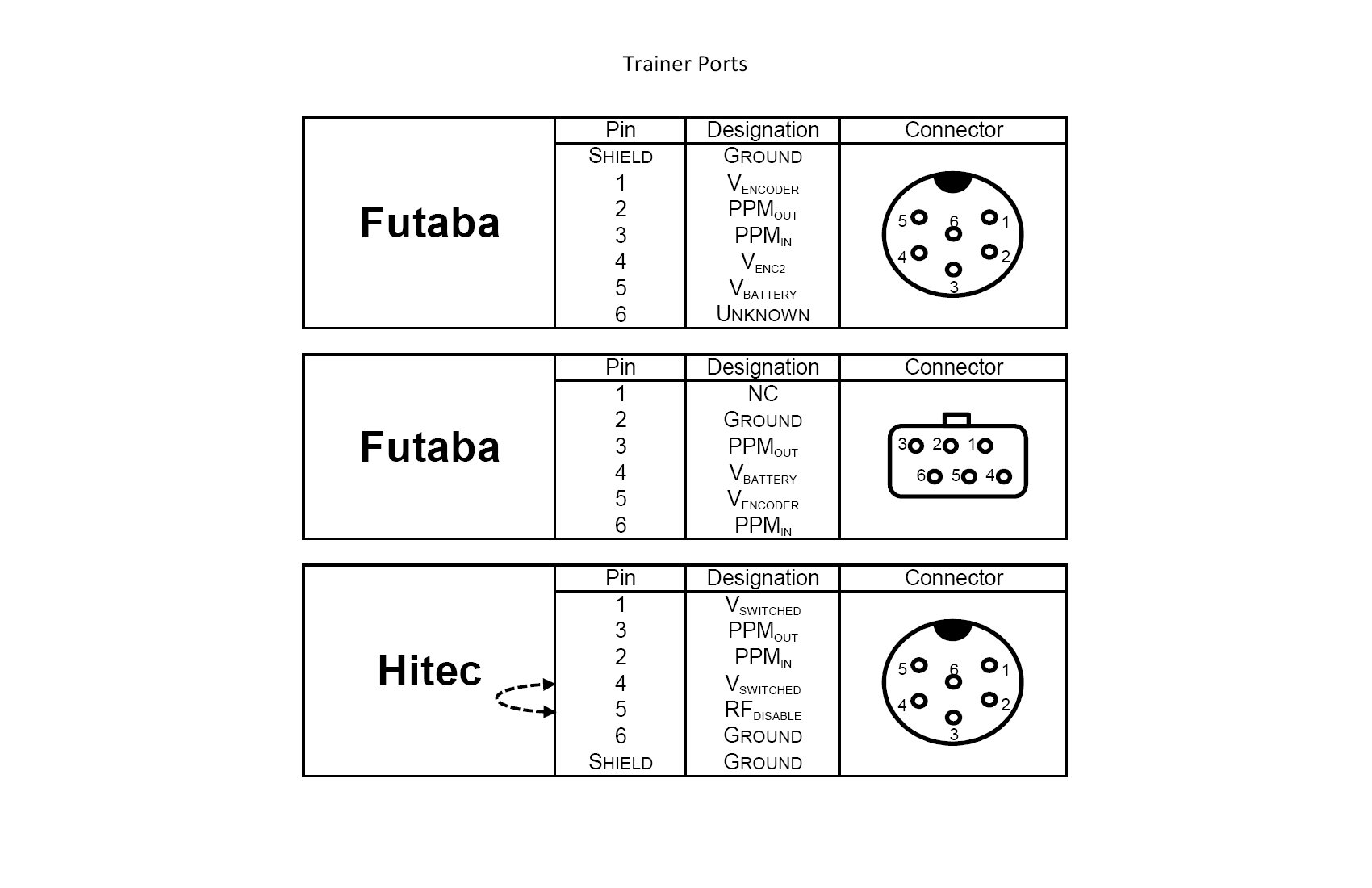

A las futaba/hitec con ese conector multipin les gusta "sentir" que la emisora alumno tiene también voltaje adecuado. Me pasó con un cable que recibí mal conectorizado, y a un conocido tratando de conectar una futaba con una taranis.
Como estás conectado a un simulador, no ve voltaje al otro lado y por eso creo que no funciona. Si tienes mano con el soldador puedes probar a montar un puente entre los pines 1 y 4 (Vswitch), ya sea en la radio o en el cable:
Distintos puertos de entrenador
Así estás engañando a la emisora con su propia tensión, y debería funcionar.
Suerte!
