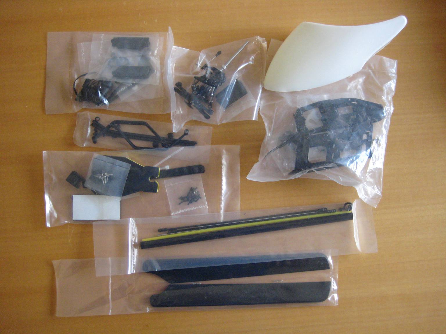

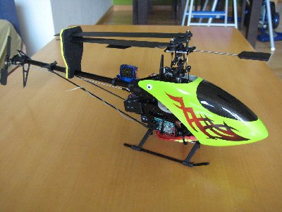

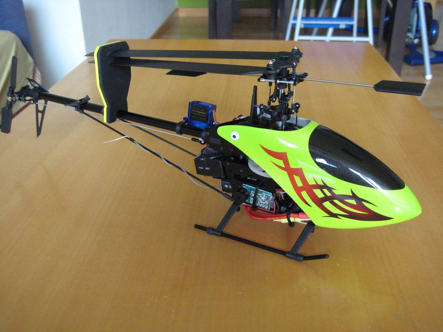

Hace unos días recibí el hk 250 version plastico, quizás no es el mejor helicoptero , pero si el mas económico (sale por unos 20€ mas envio) .Después de montarlo y ajustarlo estas son mis opiniones:
Es un helicoptero perfectamente valido para volarlo en un patio, haciendo traslaciones y vuelo sport ya que no está preparado para vuelos 3d.Tiene todo el chasis de acero y algunas partes del rotor de aluminio , viene con dos juegos de palas principales y dos de cola seguramente es mejor invertir un poco mas y quedarse con la versión GT ,pero cuando yo lo pedí todavia no habia salido.
Fallos encontrados :
-Falta una rotula del link de cola.
-La rotula del rotor de cola no sujeta bien , se escapa y pierdes el control de cola( se soluciona poniento un pequeño tornillo con una arandela)
Si alguien tiene alguno me gustaria saaber su opinion y si le han faltado las rotulas ?
