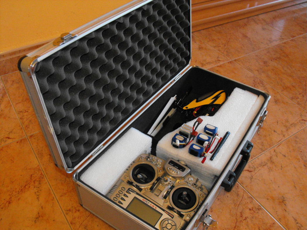

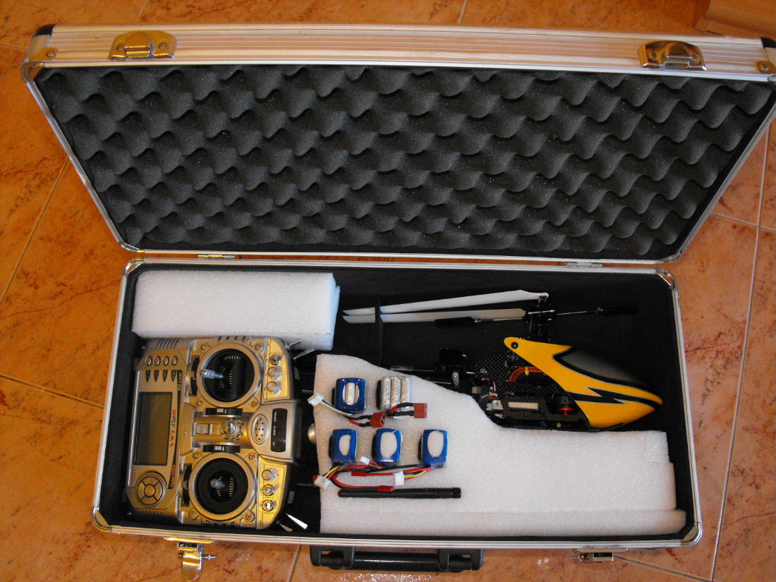

Hoy he aprovechado la mañana para hacerme un maletin para el chiquitin, le he dado una nueva utilidad al maletin en el que vino mi primer heli, el de smartech, ese si que era jodio de volar y encima me costó una pasta, je, je, je

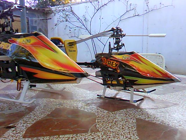

Ernesto escribió:Hoy he aprovechado la mañana para hacerme un maletin para el chiquitin, le he dado una nueva utilidad al maletin en el que vino mi primer heli, el de smartech, ese si que era jodio de volar y encima me costó una pasta, je, je, je
Hola Ernesto veo que ya tienes en vuelo el cacharrin, yo no tengo este heli pero tengo el TREX y por lo que leo tiene los mismos problemas y alguno mas, yo personalmente estoy muy contento con el tras los problemas que tube hasta dar con su configuracion, he probado varios giros y con todos he tenido problemas exceto el PG800 con su servo.
el que montas tu Ernesto lo probe y en cuanto empieces a subir el gas tendras problemas, este heli para que vaya bien necesita 4000rpm de rotor yo llebo piñon de 16T y curva plana de gas 100%.
los problemas de correa parece que se alibian bastante con los piñones de metal y echarle aceite de corte, todavia no he probado la correa de keblar,
en el tema de la correa estoy con murator, a este heli le hace falta torque tube.
en cuanto a lo de los pesos chinos en las palas consigues subir la ganancia pero la cola pierde algo de velocidad.
cosas que tienen que mejorar en este heli, son las olguras prematuras, asi todo es muy estable para el tamaño que tiene a mi me encanta volarlo.
y bueno no ahi que perder la perspectiba este heli es un micro y se le puede exigir que vuele como un 450.
lo que si es importante es que la electro nica sea de primera si no tambien problemas

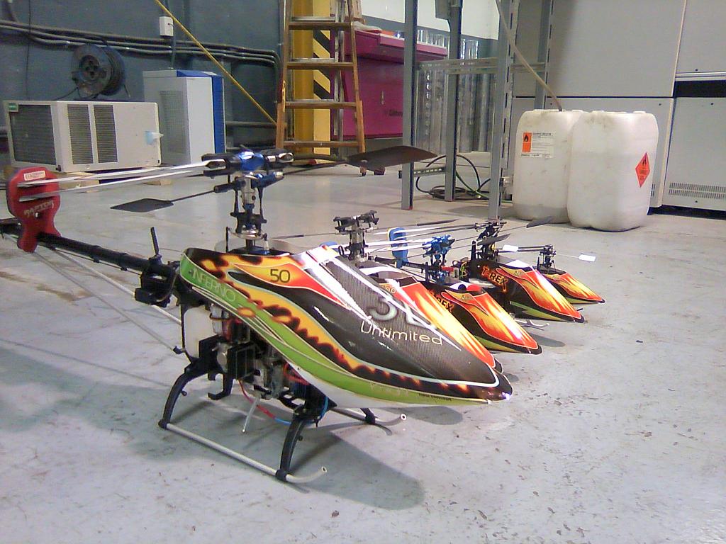

si teneis problemas con las cabinas mirar la solucion que encontrado baratas, resistentes, personalizables y muy ligeras
el 450 el 250

marca jaimerioco :lol: :lol: :lol: me las fabrico yo!!!
aqui teneis toda la familia!!!
son de papel y fibra! :wink: :wink:

jaimerioco escribió:marca jaimerioco :lol: :lol: :lol: me las fabrico yo!!!
Jaime se te a olvidado poner el color rosadito para remarcar la coña.........jajajajaj, bamos que tu no aces eso jajajajaja
Pon enlace.
