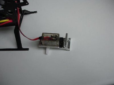

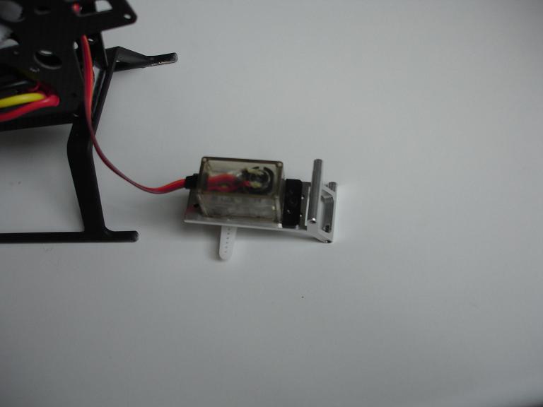

Hola para los que teneis el PRO que servo de cola habeis puesto para que se adapte bien, lo digo porque me ha llegado el mio, no es de hobbyking, pero la bancada es la misma, y veo que un servo mini es complicado adaptarlo y tengo este: http://www.hobbycity.com/hobbycity/stor ... taba_Plug) pero aun asi se queda pequeño, ¿cual me recomendais de hobbycity?.

Chu escribió:Hola para los que teneis el PRO que servo de cola habeis puesto para que se adapte bien, lo digo porque me ha llegado el mio, no es de hobbyking, pero la bancada es la misma, y veo que un servo mini es complicado adaptarlo y tengo este: http://www.hobbycity.com/hobbycity/stor ... taba_Plug) pero aun asi se queda pequeño, ¿cual me recomendais de hobbycity?.
Yo he puesto ese servo, pero he tenido que usar un adaptador que me sobraba del HK500.

Se puede colgar el servo de la cola, utilizando piezas de algun 450 que tengais por ahi tambien y utilizar el espacio dejado por el servo de cola para poner electronica, solo es una sugerencia, o poner como muy bien dice saraceno adaptadores.

He mirado a ver que tal encaja el adaptador del 500 y no termine de convencerme, puedes poner unas fotos, el adaptador lo pones dentro o fuera.
murator escribió:Se puede colgar el servo de la cola, utilizando piezas de algun 450 que tengais por ahi tambien y utilizar el espacio dejado por el servo de cola para poner electronica, solo es una sugerencia, o poner como muy bien dice saraceno adaptadores.
Ya lo he pensado pero la verdad es que si viene la bancada para el servo pues quiero aprovecharla y la verdad es que queda muy bien hay recogida.
Tambien he visto esta bancada: http://cgi.ebay.es/CNC-Metal-Tail-Servo ... 3efd697ab4 que parece que se adapta a todo tipo de servos, ¿que os parece?.

En realidad, he puesto un adaptador de los de plastico que venian en el 500 de mi vecino( el barato, de plastico) pero vamos que te lo puedes hacer con cualquier pieza de plastico ( una especie de travesaño) que tengas por ahí, la pones por debajo en el lado donde no llega el servo, le haces dos agujeritos y atornillas dos tornillos para plastico y listo.

Saraceno escribió:En realidad, he puesto un adaptador de los de plastico que venian en el 500 de mi vecino( el barato, de plastico) pero vamos que te lo puedes hacer con cualquier pieza de plastico ( una especie de travesaño) que tengas por ahí, la pones por debajo en el lado donde no llega el servo, le haces dos agujeritos y atornillas dos tornillos para plastico y listo.
Ok, lo que pasa que el soporte que tengo yo es de plastico y con los nervios que tiene por eso no entra, el caso es que ya le he hechado un vistazo a ese soporte metalico que resulta mas facil su instalacion, es este: http://cgi.ebay.es/Metal-Tail-Servo-Mou ... 414d8781de .
Ya vere, pero lo mas facil es que me lo pille.
