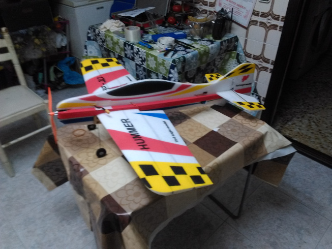

Yo aún lo estoy montando, lo hago a ratos perdidos y últimamente no tengo ninguno...
A ver si este finde que no puedo ir a volar lo acabo y lo pruebo.
Ya contaré.

Casi casi terminado, a ver si antes de enero vuela... Xd

Este puente quiero volarlo, así que mañana por la tarde lo termino.
Por dragoncet
#1299549

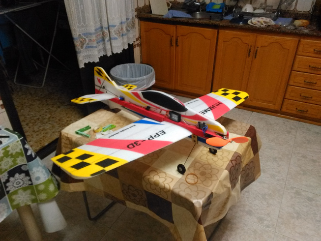

Vale, terminado y volando, y vuela muy bien el pajarito...

#1299731
Llevo una 1047 (10 x 4,7) SF, el motor es un 1050Kv.
Helice: http://www.hobbyking.com/hobbyking/stor ... ouse_.html
Motor: http://www.hobbyking.com/hobbyking/stor ... ouse_.html
Es mi primera experiencia con un corchito de estas características, a medio gas ya sube en vertical, y el aguanta el torque sin problemas (el problema soy yo que no se hacerlo bien), lo he puesto en la emisora con el selector de tres posiciones de más tranquilo a más agresivo. No obstante tengo que afinar cosas, porque lo veo muy nervioso de profundidad, y en cambio los alerones no tanto.
Ayer le hice una mala maniobra a baja altura con lo que lo hinqué de morros en el suelo (Nota: no vale como perforadora), y tras un rato por la tarde de reparaciones con la pistola de silicona caliente se ha quedado casi como nuevo, es una maravilla esto de los corchos y la cola caliente.
Las trepadas mientras dure la batería (3S 1100mA) son infinitas, el variador es uno de 20A recuperado que tengo del AXN, que en aquel se ponía a parir de temperatura y en este modelo baja frío (le da todo el aíre de la hélice).
Las baterías aguantan unos 7 minutos (no lo llevo a tope todo el rato), lo he levantado con una batería usada esos 7 min, y a los 2 minutos ha cortado el variador, la batería marcaba 8V y pico :oops: :oops: :oops: Así que ya lo sé para la próxima vez.
Andar lo que se dice andar no anda mucho, es el modelo más lento que tengo, me imagino que es normal con esa helice SF que lleva, pero maniobra que da gusto.
Uno de los problemas que me encuentro es a la hora de aterrizarlo, el tren es bastante robusto, pero su anclaje al corcho no, así que aterrizando fino no hay problema, pero cuando hay viento la cosa se complica, porque a poco que lo metas de cara y le des un 25% de gas sube 5 metros ( ya digo que lo veo nervioso de profundidad), y me vuelvo loco para bajarlo despacito.
La verdad es que veleros aparte es de lo más divertido que he volado, y por cuatro duros (bueno euros).

#1300557
Después de unos cuantos vuelos más este fin de semana, mis apreciaciones sobre el modelo varían, no he cambiado nada en la emisora, pero ya no lo veo nervioso de profundidad.
Cada día me gusta más, es preciso y relativamente fácil de volar, hace fácil hacer acrobacia básica (loopings, cuchillos, immenlamns, etc).
Le rompí la hélice contra una piedra y me dejaron una APC de 10x3, con esa necesita ir a tope de motor para hacer las trepadas en vertical, el torque se queda en 2/3, eso si, los consumos son muy parecidos a la 14x4,7, da para unos 7 minutos con 3S 1100 mA.
Tengo que probar a 4S con dos baterías de 2S 1000 mA en serie a ver que tal.
