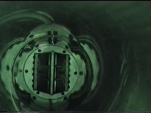

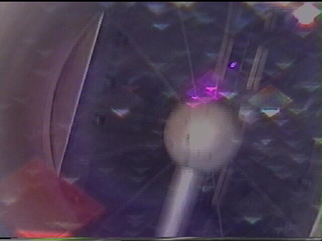

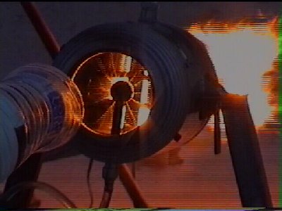

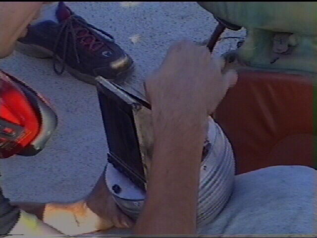

Algunas fotos mas del experimento
Chispa
Inyector
Comprobación del funcionamiento de las láminas
Aliviando tensiones
Reparando láminas dobladas
Sin comentarios

Siento la calidad de las fotos, las tuve que utilizar en el ordenador de mi hermano, y su capturadora (el pc completo) no es muy buena....
Hoy me he dado cuenta que en monitores CRT se ven muy oscuras... de todas formas nada mas pueda colgare el video completo en mi servidor.
Manolo, al paparazzi oficial no se le escapa el mas minimo detalle :mrgreen:
