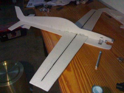

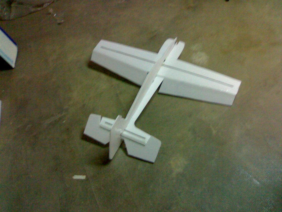

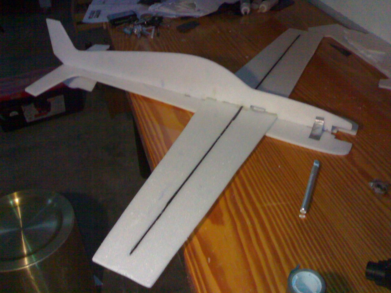

SI ME LO BAJE DE ESA PAGINA LOS PLANOS, LO IMPRIMI Y LO RECORTE ENCIMA DE LA PLANCHA DE DEPRON EN 6 MM LO HICE TODO DE 6 MM PERO TENGO DUDAS SOBRE LA ELECTRIFICACION, YO SOY MAS DE MOTORES GLOW PERO QUIERO TENER UN ELECTRICO PARA DIAS DE VIENTO

En el propio plano tienes la configuración óptima, pero por si no te aclaras mucho:
Lo típico son servos de torque de 500 gr para la cola y de 1kg para alerones, yo personalmente uso 4 servos de 1kg, dos en alerones para mejorar la configuración y el triming y los servos que uso son unos de marca vigor de united hobbies que me están saliendo muy buenos.
Variador de 18A de united hobbies, más que suficiente.
Motor de 1000 rpm/V
Baterías de 1000/1300 mAH
Con esta configuración tienes para 8-10 minutos de vuelo en exterior y metiendole caña al avión
Si lo quieres para indoor pues ya la cosa cambia.
Y luego las bisagras yo las hago todas con cinta ancha de embalar transparente vulgarmente llamada frixo, comprada en el chino de la esquina por 1,80 € el rollo inacabable.
Un consejo, "entela" o recubre los 10 primero centímetros en frixo, eso le dará más dureza a la bancada del motor contra aporrizajes, por que este es un avión que se presta a vuelo extremo, por lo que son posibles los aporrizajes extremos también, si no quieres reventar todo el morro del primer piñazo hazme caso ;)
Yo de tren de aterrizaje uso una cuerda de piano de 2mm con forma de U y una doblez más en U en la base de la U para que no se mueva hacia adelante/atras y es mucho más resistente que lo que viene en el plano y además no me estorba para poner la batería, que si la pones de esas capacidades que te comentaba te va a quedar debajo del tren.
Por último tengo un transformador de 12V a 220V que va al mechero del coche y una pistola de termofusible para reparaciones de emergencia en el campo de vuelo.
Con todo eso y 8-10 lipos me echo muy buenas tardes burrancaneando con el arroplano ;)
PD: No escribas en mayusculas que eso es de HOYGAN ;)
