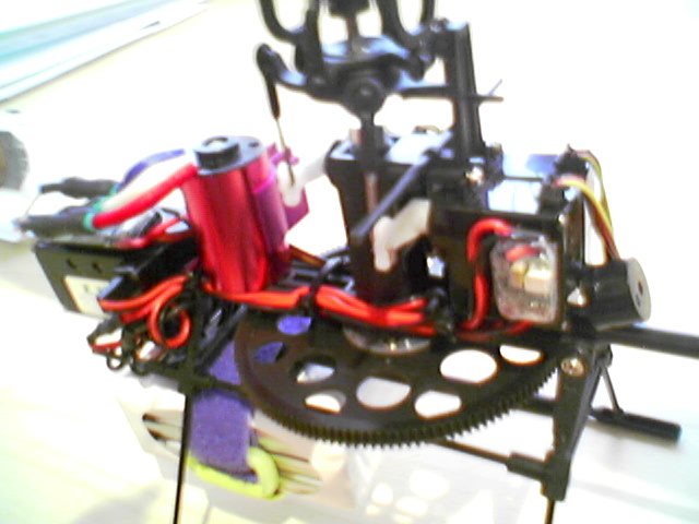

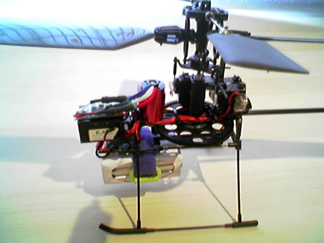

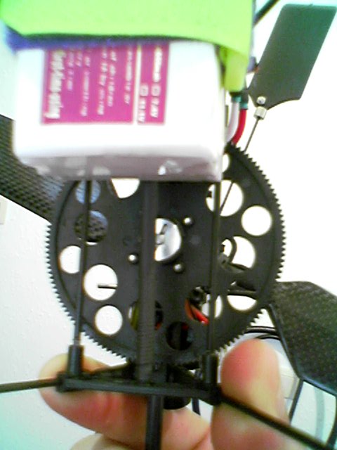

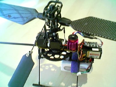

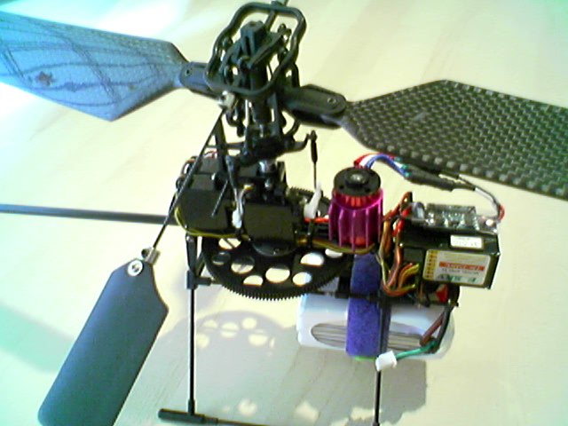

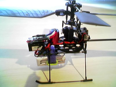

Hola, soy Juan y hace un tiempo estuve preguntando. Me disteis algunas ideas y dije que lo haría y bien, ya lo tengo, funciona mejor de lo que pensaba. Pero mucho mejor!!! Creía que tendría problemas con interferencias pero nada de nada, todo perfecto.
Le he puesto un phoenix-10, un motor brushless de 2900 vueltas/voltio y un consumo máximo de 7 Amperios. El phoenix-10 no se calienta casi pero el motor se pone..... ufff, quema pero no pasa nada, va bien.

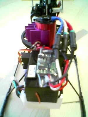

Lo he conectado al canal 3 del receptor, lo he abierto y le he soldado dos patillas de macho de servo, con mucho cuidado y queda super fuerte, también he quitado el plástico que tiene por delante, así que se conecta como en un receptor normal. He dicho dos patillas porque no he alimentado el receptor a través del BEC del phoenix ya que el motor de cola se alimenta del receptor.

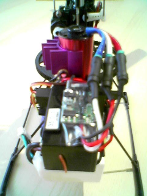

También le he puesto una micro antena que está debajo de la corona principal y le he puesto el HRPoly-X que me avisa cuando la batería está baja y antes de que pegue el bajón con el phoenix-10 ya estoy advertido.
Si alguien tiene alguna duda y quiere que le heche una mano en algo, pues..... aquí estoy. Ahhh!! Me falta ponerle el motor de cola largo, todavía no me ha llegado pero se lo voy a poner.
Aquí os dejo unas fotos.
Un saludo!!!
Juan
Aquí se ve la antena
Aquí se ve el HRPoly-X
