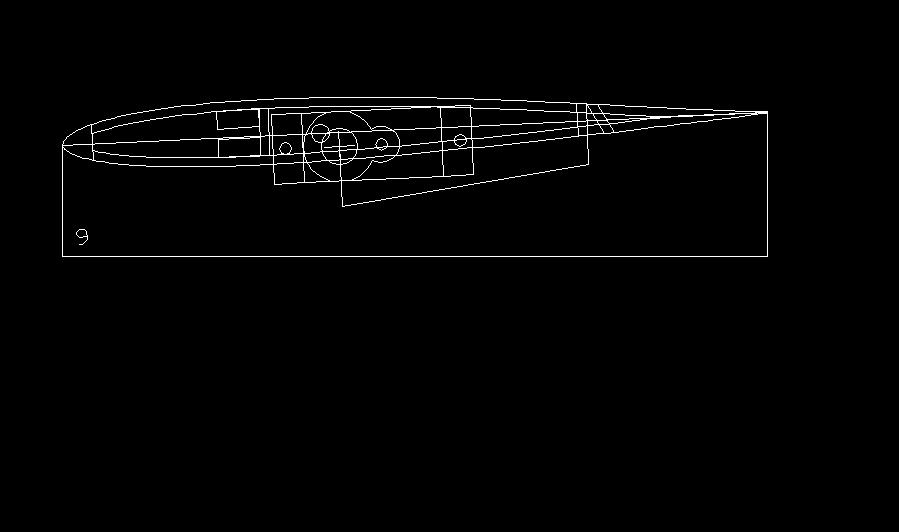

Sólo me queda diseñar la forma de la escuadra de mando que irá en el elevón, no quiero que sea larga para que no sobresalga mucho y pueda engancharse, lo mismo que el servo. De todas formas en mi avión de pylon 400 el brazo del elevador tenía 8 mm y en el servo 5mm, funciona perfecto y sin holguras, así que también se va a reducir al mínimo.

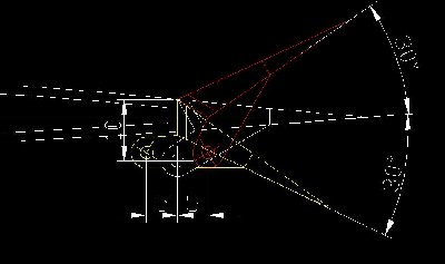

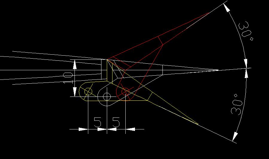

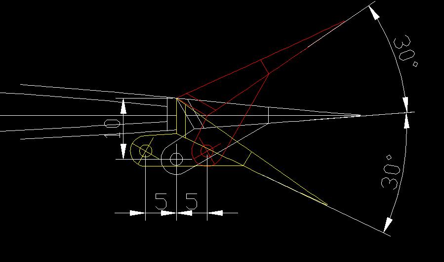

las últimas piezas que quedaban por diseñar eran las escuadras de mando de los elevones, rara vez uso unas comerciales, prefiero unas específicas para el modelo en cuestión, que se adepten a la forma del elevón, que den el recorrido, que no pegue en ningún sitio, que den bien los recorridos, esas cosas.
en este caso interesan mandos sin holguras (como siempre) con facilidad de ajuste y que una vez ajustadas no varíen. pero ahora se añade también que el brazo tiene que ser muy corto para reducir las posibilidades de enganchones con el terreno.
va a ser una corta varilla de acero de 1mm con una Z en el lado del servo, que permitirá tres posiciones y por el elevón un casquillo atornillado a la escuadra con prisionero allen con un brazo efectivo desde la bisagra de 10 mm justos, permitiendo un recorrido de 30º en ambas direcciones con 5mm de desplazamiento en cada una de ellas, por lo que tamposo será necesario un brazo de mas de 10 mm en el lado del servo.
escuadra de mando del elevón

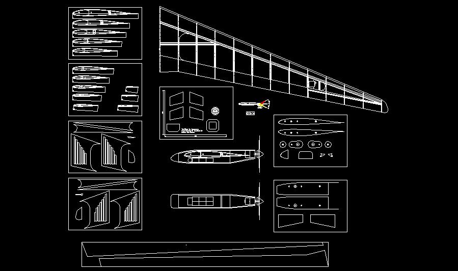

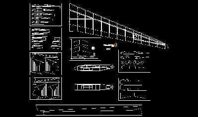

este es el plano sobre el que estoy trabajando.
tiene hechos los despieces para poder imprimir en papel autoadhesivo y cortar directamente sobre la balsa o en el mejor de los casos cortarlo por CNC

#400944
Eduardo, yo prefiero una copia hecha con el programa de las alas.
Saludos Claus.
Por Eduardo Nuñez
#400978
en el programa no vas a ver mucho, salvo que se ajustan perfectamente las curvas.
donde está el truco es un los gráficos de una hoja de excel para que la curva sea perfecta y no por compensación entre las costillas.
Me explico:
en un ala rectangular de avión convencional, no hay torsión. sin embargo si una costila tiene +1º la siguiente -1º la otra +1, y así todas, el gráfico de la tendencia sería una línea recta (esto lo entendrán muy bién los de estadítica). pero no vale que unas se compensen con otras, sino que tiene que ser la curva correcta. de lo contrario el borde de salida iría haciendo "eses" lo que lleva a tener mas tensiones internas de la cuenta.
