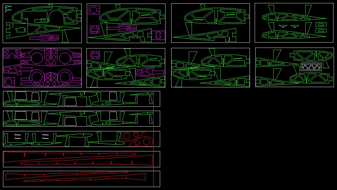

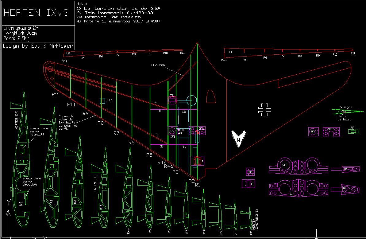

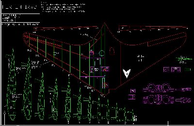

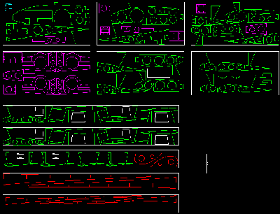

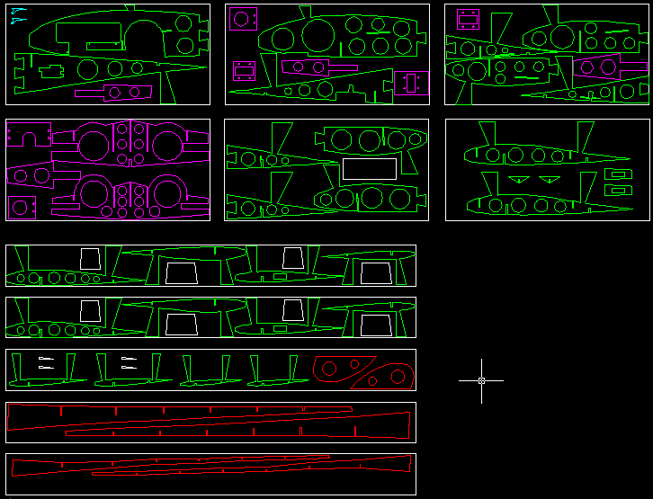

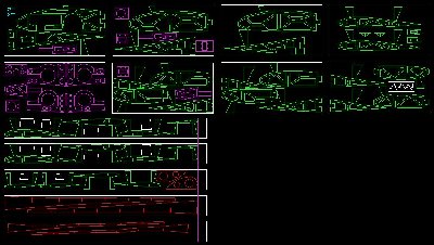

Ya estan los planos de la HoIX v3 para tren retractil mecanico listos para cortar por laser, tengo un amigo que se ha comprado una y me va a hacer el favor
, eso si, hasta que no vuelva de a tomar por culo no hay na que hacer...
Os dejo una captura.
