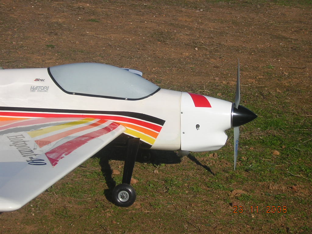

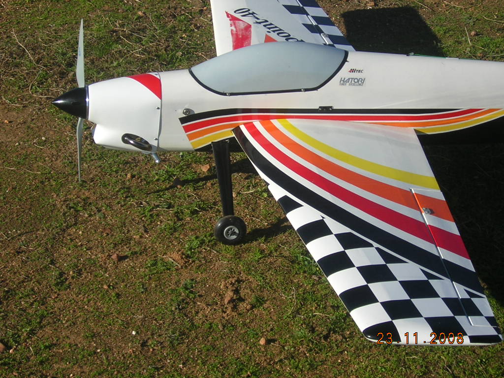

Parece que se comenta poco de este avión y como ya he probado el mio os lo presento para quien pueda interesarle.
Tiene un Yamada .63 con una helice 12x7 Sonic, pesa 2.500 gr. Al fuseleja le he quitado el monokote y lo he reforzado con una cinta de carbono en la zona del tren y bajo las alas, acabado con fibra y pintado, esto a supuesto unos 90 gramos más.
El vuelo es magnifico, traza perfectamente y el cuchillo lo hace sin ningun tipo de mezcla ni ayuda, solo dirección y ya está.
El vuelo lento no tiene tendencia a meter el ala. En resumen es muy noble.
