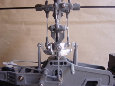

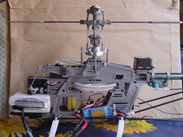

#63929

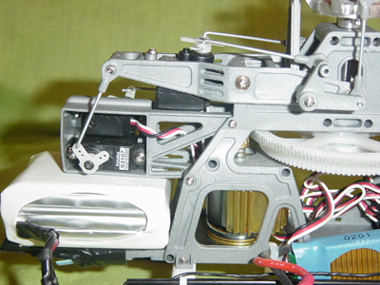

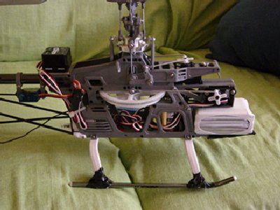

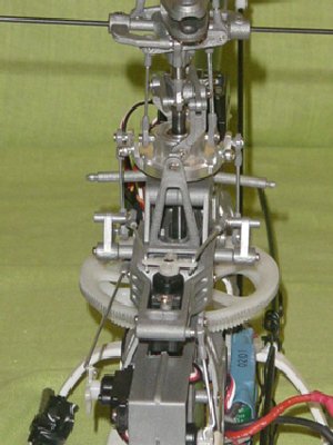

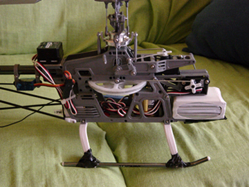

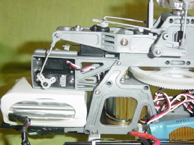

Aqui pongo unas fotillos por si se ve algo anormal.
En las fotos esta conectada la bateria y la emisora, para que los servos esten en posicion
Saludos[/img]

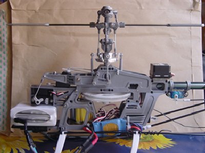

Por ptnedved
#63930
y dos mas:
Por yosh
#64319
Tienes varias piezas montadas mal, pero vamos a ver, si solo hay que seguir el manual . . .
Vamos a ver, las tres cosas gordas, que veo a simple vista son:
1 - El servo del pitch, está colocado del revés, es decir, tienes que darle la vuelta al servo, de tal modo que el link ( el palito de acero ese ) del pitch, quede vertical, no como lo tienes tu, que no me quiero imaginar la curva de pitch que debes de tener hecha . . .
2 - El servo de cola, debe llevar el brazo para el otro lado, para intentar que el link; la barrita de carbono, quede lo mas paralela posible al tubo de cola, y así, poder meterla dentro de la ranurita esa de pieza que suejeta las tirantas bien, sin que retuerza el carbono.
3 - Has puesto el variador, y el receptor demasiado cerca, adelanta todo lo posible el variador, y atrasa todo lo posible el receptor.
Un ultimo apunte, esto no es que esté mal, es solo gustos, pero vamos, que yo que tu lo haría; no se aprecia bien el servo de alaveo, pero por si acaso; pon los links en el servo, lo más cercano que puedas del eje central, en el agujero que más cerca del centro queda; ganas precisión en movimientos, y pierdes recorrido, pero para empezar, es justo lo que buscamos.
ale, espero haberte ayudado
yosh

#64329
Yosh, menos lo del variador y receptor, en lo referente al servo de paso y al de cola lo tenia originalmente como en el manual, pero no se en que pagina vi fotos que estaban al reves y los cambié, los links del de alabeo los tengo puestos lo mas cerca del centro.
Hoy he aguantado en aire mucho mas tiempo, voy controlandolo mejor, Mañana me pondre a poner los servos otra vez en el sitio original y el recptor y el variador los alejare lo que mas pueda y me bajare al parque, porque el terrao se me ha quedado pequeño :lol: :lol:
