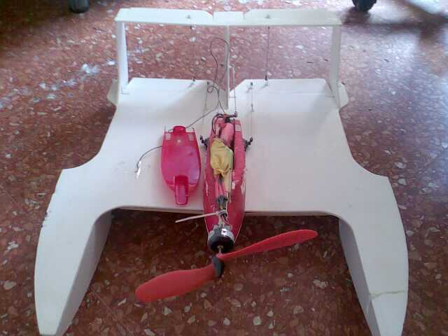

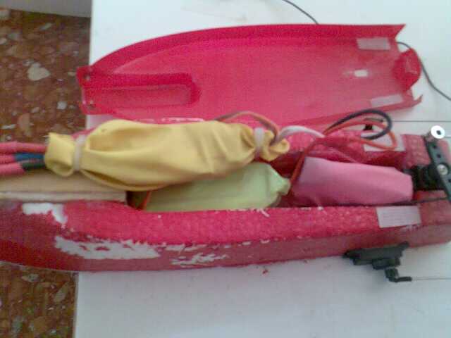

hola vamos a ver
a mi me a pasado lo mismo
el motor lo seque con secador y le eche alcohol y funciona ya me a pasado varias veses lo del agua
en cuanto a la electronica le he puesto unos globos con silicona para impermeabilisarlos y me a funcionada pongo unas fotos
