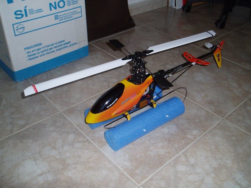

Buenas.
Este domingo hay una kedada de aviones hidro cerca de mi pueblo y quiero llevar el T-Rex. De momento he hecho este invento sencillo. A ver que os parece. Si teneis ideas mejores poned fotos ... Cualquier cosa servirà.
Saludos a TODOS y gracias !!

#193872
Tiene buena pinta pero ya sabes, compra un paquete de Durex para ir protegiendo la electrónica. :)
Por zotfidjy
#193877
Si te aconsejo que metas todo en globos, mejor la profilaxis, pasate por el foro de hidros, se habla mucho del tema. Los flotadores para helicopteros que habia visto hasta ahora eran inchables, y en forma redonda como los tuyos, creo que estan muy bien, buen trabajo.
Que tal de peso? Yo redondearia un poco las puntas, para que no se clave si lo haces "navegar" por el agua de frente o hacia atras.
Pruebalos primero en la bañera jeje
Por Trinxa
#193881
Buenas
Lo he puesto en la bañera y ba bien. Estàn hechos con espuma azul de esa de los flotadores de los niños. No creo que cada flotador pese mas de 2 gramos. Quedan unos 4 dedos antes de ke el agua llegué al variador. Creo que NO harà falta aislar. :roll: Lo que me da mala espina es la aerodinàmica y si me darà alguna interferencia. Mañana haré pruebas de vuelo ...
Saludos :wink:
Por zotfidjy
#193889
Recuerda que el agua saplica, y te aseguro que es muy fastidiada, siempre encuentra el camino, yo no lo pondria cerca del agua sin aislar la electronica. Con los aviones hasta los servos van en globos, ni decir receptor, etc.. Es mejor prevenir... El heli tirara menos porque los flotadores te van a hacer de freno y parte del flujo del rotor rebotara en el Haz la prueba en tierra para ver como reacciona Saludos y ya nos contaras como salio

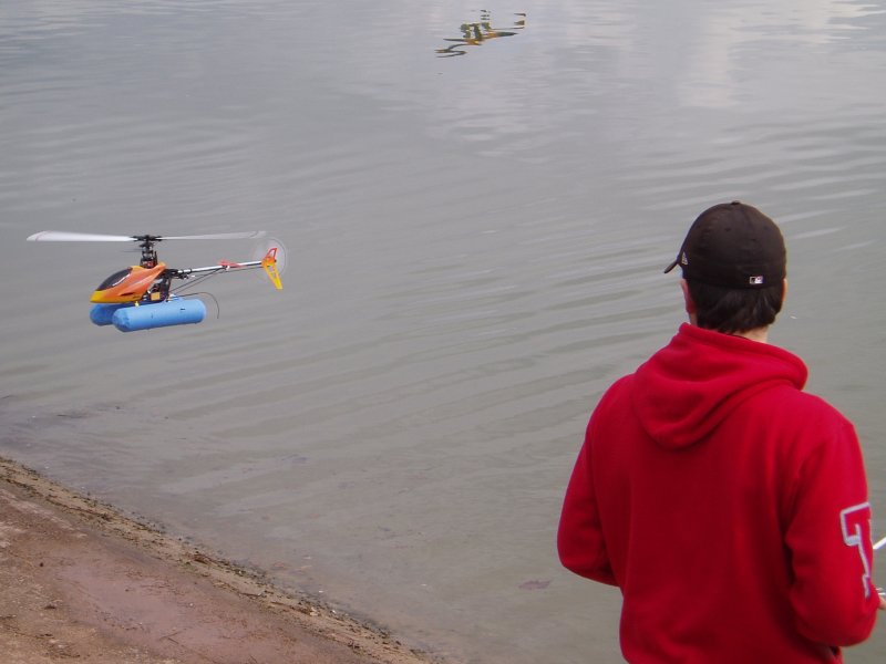

Por Trinxa
#194722
Buenas
Ya he probado el tema flotación y vuelo. El heli vuela genial y ademàs se mantiene con un buen nivel de flotación.
Solo tienes que ser MUY suave a la hora de aterrizar y despegar. Si le das gas a fondo al empezar se hunde del torque de cola ... :oops:
De momento va bien. Mañana és la exibición. Ya os contaré. :wink:
Por zotfidjy
#194757
Hola por lo de la cola..por que no le pones un trozo de espuma debajo de la deriva de cola, a modo de deriva antigolpes paero para agua, o le forras la vertical con espuma para que quede mas estetico. Buena suerte ya contaras y haber si nos pones unas fotos o 1 video.

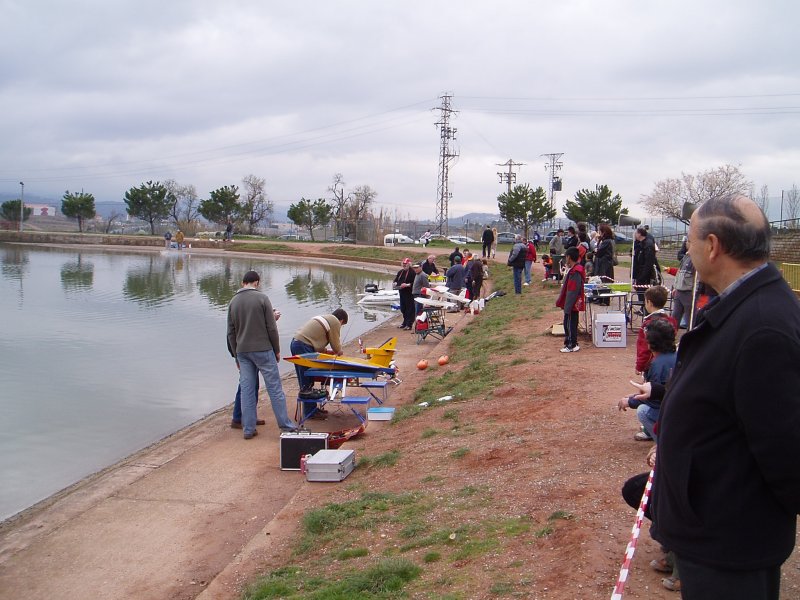

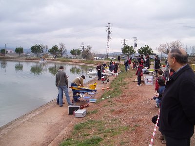

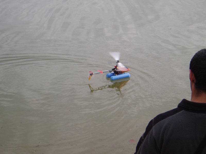

#205761
Buenas
El encuentro ha sido un exito. I los patines han ido de COJONES. Os pongo algunas fotillos.
Saludos :wink:
Por moynet
#205835
Jejeje!! que guapooo! :D :D , muy ingenioso... :wink:
Por zotfidjy
#206024
Muy bueno!!! me alegro que fuera un exito, te lo dice uno que vive enfrente de un lago jejeje esta semana santa habra un hidroheli mas! Malegro! POr cierto llevas la antena a remojo jejejeje
