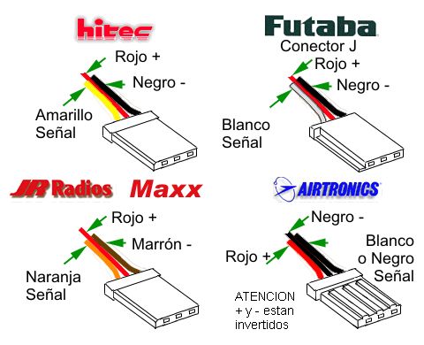

Hola a todos
Es posible que pregunte algo bastante trivial y no sé tampoco si este es el foro adecuado; pero, alguien me podría decir como podría identificar en un servo cual es el cable de señal, el positivo y el negativo. Mis conocimientos de electrónica, como podreis comprobar, son bastante escasos. Si conocéis alguna forma de hacerlo, agradecería enormemente vuestra ayuda.
Muchas gracias y recibid un cordial saludo.
