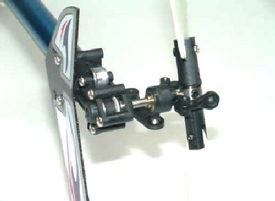

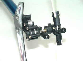

Hola perdonar mi ignorancia he decidido cambiar el servo de cola y todo perfecto pero al ser un poco nuevo en esto no se la posicion en la que debe de quedar el rotor sobre el eje si en el centro,izquierda o derecha co el servo en neutro.

Lo ideal es un poquito más a la izquierda del centro, ya que la posición neutra del rotor de cola es con el heli quieto, y así las palas de cola tienen que tener un poco de paso para compensar el par del motor.

No se si tiene bloqueo de cola ese giro, entonces debe quedar en la posición donde sin bloqueo de cola y sin tocar el stick, no se gire hacia ningún lado, eso te marcará la posición exacta.
