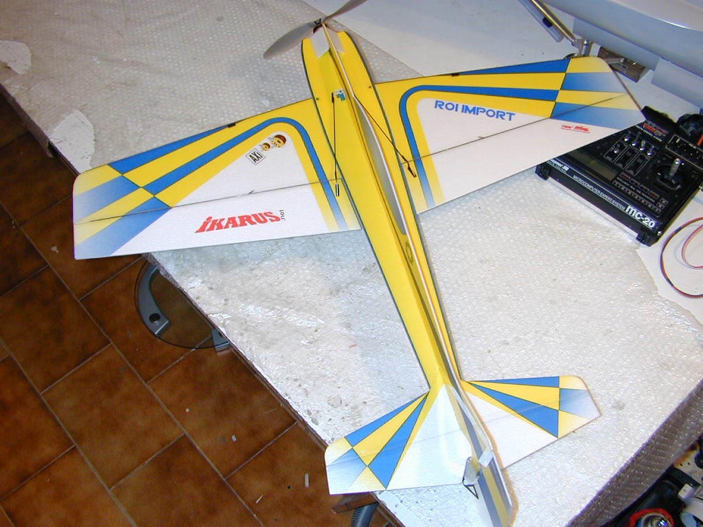

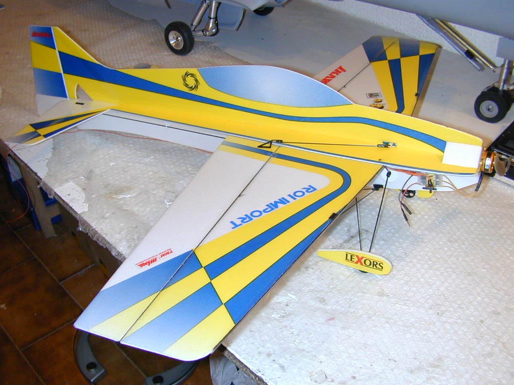

Hola amigos os presento mis nuevos modelos de Ikarus, el Yak 54 y el F3A, en ambos llevo la misma configuración:
Axi 2204/54
Hélice APC 9X3,8
Servos Dymond 4.4
Receptor Shultze Alpha
Regulador TMM 8 A.
Baterías Kokam 350 mah. 3 elementos en serie.
CG en el límite trasero indicado por Ikarus.
Los vuelos duran casi 8 minutos con una relación peso/potencia abrumadora.
La nueva estructura reforzada de estos modelos los hace mucho más rígidos y por lo tanto precisos en el vuelo.
El Yak es un fuera de serie en maniobras 3D y el F3A además de dar la talla en 3D nos permite trazar mejor para emular las elegantes maniobras de un F3A.
