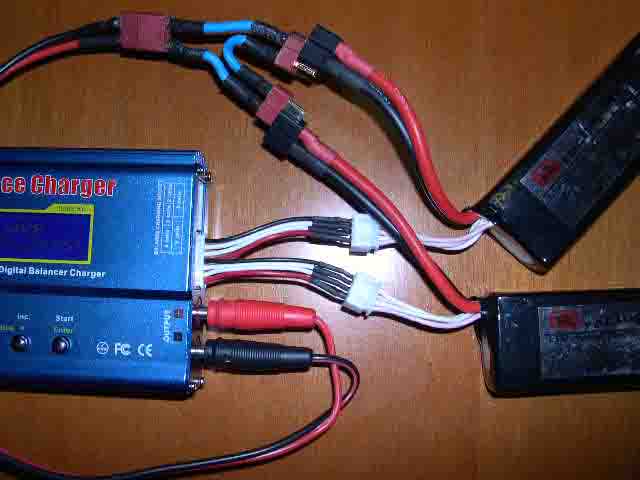

Mejor con una foto.
Para engañar al cargador y usar el cable de 6S para cargar dos baterias lipo de 3S, hay que conectar además del cable de equilibrado, el cable de carga con el conector T a las baterias de la siguiente manera, pasos;
1. Se conectan los dos packs mediante el cable de equilibrado, como se ve en la foto.
2. Observando el cable de equilibrado de 6S en un extremo del mismo tenemos uno de color rojo, el positivo, y en el otro extremo uno negro que es el negativo, pues teniendo en cuenta ésto conectamos el polo positivo del cargador a la bateria de lipo que se encuentre en su extremo (en la foto el pack inferior) y el polo negativo del cargador al pack superior cuyo extremo del cable de equilibrado como se puede ver es el negro.
3- Yata.
En la foto yo uso un cable en serie para los conectores T pero como podeis ver en la foto los giro para conectar sólo el polo que necesito usar, en la bateria inferior solo conecto el positivo y en la superior el negativo, parece una tonteria porque de hecho ya están unidos mediante el cable de equilibrado que si os fijais bién están unidos en el pin de en medio, el numero 4, allí se juntan el negativo y positivo haciendo la union en serie, si usas este método evitas invertir el orden de las baterias cuando conectes el cable T que las une en serie, es entonces cuando sin querer inviertes la polaridad creando el corto.

En la foto yo uso un cable en serie para los conectores T pero como podeis ver en la foto los giro para conectar solo el polo que necesito usar, en la bateria inferior solo conecto el positivo y en la superior el negativo.
:shock: Pero so lo haces así, el cargador solo te detectaría una batería, no están realmente unidas en serie.
Yo lo hago así, estas baterías son antiguas, las usé para las pruebas y funciona perfectamente.
Hola
Gracias laposte por la foto asi me ha quedado perfectamente claro como es el conexionado, supongo que un cable que he pedido que me han dicho que con el no lo hacer, realmente hace ese montaje, voy a reparar el cable que se me fundio y a ver si funciona asi.
Gracias a los demas que habeis contestado tambien.
