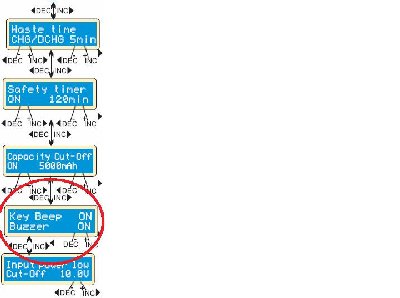

Alguien sabe como desconectar o bajar el volumen de los tonos de aviso del Imax B6, bateria cargada, confirmar enter, etc, etc.
Por la noche en casa te mete unos sustos del caraj...

pilotocharro escribió:Alguien sabe como desconectar o bajar el volumen de los tonos de aviso del Imax B6, bateria cargada, confirmar enter, etc, etc.
El manual dice:
Sonido para confirmar a los usuarios, que se pulsa un botón. La melodía o el pitido suenan en diversas ocasiones, durante la operación para confirmar un cambio de modalidad. Estas funciones pueden ser activadas o apagada.

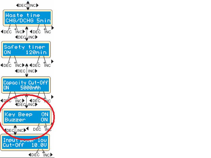

Mira la foto que te pongo. Debes de buscar ese menu (el marcado con un circulo rojo) y desactivar ambas cosas si quieres que no haga ningun ruido.
Viene a ser encender el cargador, darle a la tecla 'stop' hasta que aparezca 'User Set Program' y darle a la tecla 'enter' hasta que aparezca la pantalla que te he puesto. Ahi cambias los valores a OFF y ya esta.
Salu2.

Muchas gracias, ya podre cargar las baterias mientras los peques duermen.
