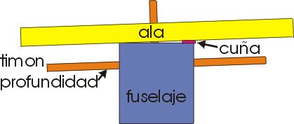

Hola, ¿hasta que punto tiene importancia que esté totalmente a escuadra el estabilizador horizontal de la cola? Es que en un modelo nuevo al pegarlo no me ha quedado completamente alineado horizontalmente con las alas, se me ha ido como uno o dos grados, y arreglarlo es bastante complicado.....

no es una cosa totalmente critica.
simplemente tenderá a girar un poco haci un lado.
puedes compensarlo facilmente trimando el mando de dirección.
De todas maneras siempre hay algunos trucos para arreglarlo.
Por ejemplo, poniendo una lamina muy fina de balsa u otro material por debajo del ala, o unas tiras de cinta aislante, para que el ala se desalinee (que palabreja) de su soporte y asi coincida con el timón de profundididad
asi:
Por JESUS MARIA
#192214
Gracias!!! Probaré a volarlo y según lo vea le pondré la cuña o no...
