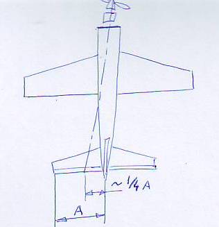

Puedes dar un par de grados de incidencia lateral al motor.
Pero en todo caso el que arrancara la bancada no está relacionado con la incidencia. Creo que la unión con la bancada no era suficientemente resistente, o bien el eje del motor está torcido o la hélice desequilibrada.

La incidencia en el Park Master creo que es 2 º hacia la derecha y 2 º hacia abajo.
A mi me parece dificil darle los 2 grados, o sea medirlo, pero es así.
Por analogía, el tuyo no será muy diferente.
Estoy de acuerdo con Bonet, no se te ha roto por falta de la incidencia, seguro.

La incidencia es para compensar el efecto torque que tiene el motor al hacer girar la helice en un sentido, digamos fuerza el fuselaje en el sentido contrario, para compensar este efecto se le da incidencia al motor que suele ser de 1 - 2 º segun miras el avion desde la cola hacia abajo y hacia la derecha. los aviones bimotor no tienen incidencia torque pues cada helice giran en un sentidos opuestos y se autocompensan
Este efecto sera mayor cuanto mayor sea la potencia del motor y se hace evidente al dar gas a tope, es decir en aviones depromicos sin apenas fuerza apenas se hace evidente este efecto, y basta con "calzar" un poco el motor para corregir tendencias extrañas al dar "gas"
Lo de que tu motor + helice destroce la bancada es debido a que has metido un motor de mayor potencia de la necesaria, que la estructura es debil, debe de usarse epoxi y fibra en puntos como la cuaderna motor y tren, o que la helice este absolutamente desequilibrada y las vibraciones destrocen todo lo que tenga detras...

para perfiles no simetricos: incidencia picado=2º( hacia abajo) incidencia antipar= 2º ( hacia la izquierda visto de frente)
