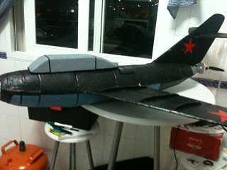

:oops: :oops: No me acuerdo, que incidencias deberia tener un jet,version push, estoy en pleno lio, si grado arriba o grado abajo, o nulo.
O todo depende de que modelo se trate? :?:
Necestio saber los efectos, si lo ponemos grado a bajo y grado arriba, sera de agradecer que me ayudarais, a deshacer el lio que tengo en mente. :| Acabo de rescatar mi mig-15 y no me acuerdo que incidencia motor tenia.
saludos.
FGV 17.jpg (32.89 KiB) Visto 384 veces

Hola, yo tenga un funjet, un roo de jamara y una ala volante de modelcombat, todos con el motor atras, y siempre le doy unos grados hacia abajo. Puedes dejarlo a cero, para empezar, y si ves que tiende a subir, ve inclinando el motor unos graditos hacia abajo, asi lo hago yo me funciona, jejej, chao y suerte. :D
