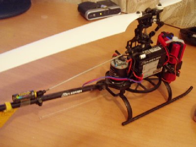

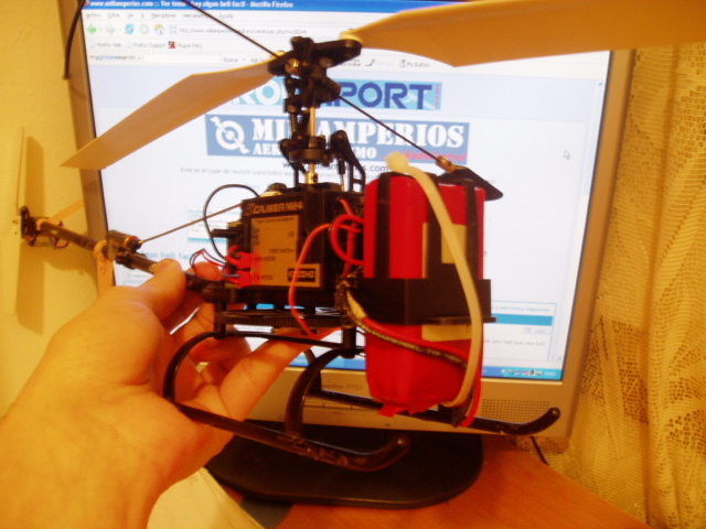

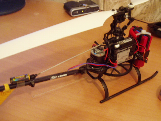

hola a todos. Pues bien ya tenia el m24 bastante abandonado cuando se me ha ocurrido ponerle las lipos de 2400 milis que le meto al zoom, Este es el resultado. aun no he probado el tiempo que agunata pero me he estado un buen rato dandole caña en casa.
lo que me gustaria hacerle algun dia es meterle un motor principal que trabaje a 11,1 V y el de la cola tambien. es que el de cola se quema enseguida cuando lo haces rtrabajar con mas de su voltaje.
como se puede ver hay que meterle un comtrapeso en el tubo de la cola porque la lipo pesa mas que la de serie

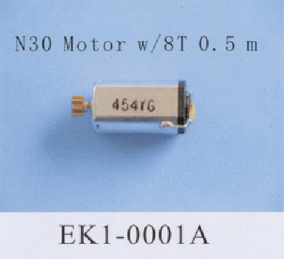

es este motor de aquí? el de rc material honey bee cp2 . pero encaja perfectamente en los dos agujeros de m24? o hay que hacer alguna chapuzilla?. lo del tiempo aun no lo he probado si quieres lo pongo cuando lo prueve.
es estode 8.35Euros ?
Por torete10
#170608
si justo ese.Ademas lo bueno que tiene es que vale justo la mitad que el original.
lo unico que tendras que hacer es quitarle el piñon que lleva(yo lo hice con un extractor de piñones) y ponerle el piñon de uno de los que lleves
original y ya esta.lo del diodo yo se lo he puesto pero lo que no se es si sin el tampoco se funde.
