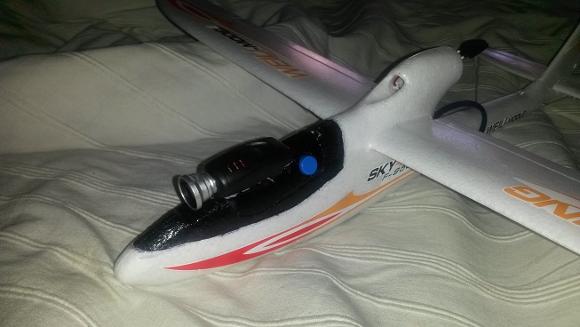

El acople de la camara del DM007 se rompio, pero es igual que la camara Syma hasta en su diseño (sera un fabricante comun). En vez de tirar la camara, decidi darle la vuelta a las tripas de la camara por dentro para que el "lado bonito" (sin agujeros de tornillos ni clavijas rotas ni nada) estuviera arriba. Me tocaba cortar el rebaje detras porque cambiaba un poco la posicion de la tarjeta de memoria, pero en realidad fue una ventaja ya que ahora se sienta mas alta. Mientras tenia la cama abierta, tambien añadi un cuarto cable soldado con el de negativo, para que asi tuviera la camara dos negativos, un positivo y el de mando.
Despues recorte la cabina para camara del WLToys F959 para acomodar la camara esta, y la pegue con epoxy... recorte un poco la parte de atras para que fuese posible sacar la tarjeta de memoria. Coloque un pulsador en la cabina tambien con una pieza de la caja del F959 para hacer fuerza entre los dos lados de la cabina, asi puedes pulsar el pulsador con el otro dedo de la mano presionando en el nado contrario, y el pulsador no saldra de su sitio. Los cables los saque de la camara a traves del agujero que se habia hecho en la (antigua) parte de arriba (ahora la parte de abajo) de donde se rompio el clip. El cable negativo nuevo que puse lo solde directamente a un pin del pulsador, y el de mando al otro pin. En los dos cables que quedaban les solde una clavija de balanceo 2S de manera que se podra conectar a la bateria por su puerto de balanceo, y de manera que solo se alimentaria de una de las celdas de la bateria (los pines de la clavija es el central, y uno de los extremos, y la polaridad segun que extremo usas)...
Hacer que la camara se alimente de una de las celdas nada mas no dara problemas de blanaceo ya que por un lado, la camara consume muy poco y la diferencia es apenas apreciable, y por otro lado, cambie la bateria por unas un poco mas grandes (Zippy 2S 350mAh 20C) que tambien balanceaba mejor el CdeG, ademas de encajar de manera mas justa por lo que no se mueven para nada... la bateria original encajaba algo suelta y se podria mover en vuelo, ademas de que habia que añadir peso delante para centra el centro de gravedad... las baterias estas dan para casi media hora de vuelo, y tengo 2, por lo que simplemente no te pases de 25 minutos y te sobra, y no se baja ninguna celda demasiado.
Despues simplemente use un rotulador permanente para pintar toda la cabina blanca en negro, y despues con un poco de CA en la yema del dedo pasando encima que sellaba el color, ademas de sacar mas brillo... es que sino, se borraba casi al pasar el dedo y se enguarraba todo.
Con la camara y la bateria nueva, el centro de gravedad va perfecto, y puedo conectar la camara o no a mi antojo, independientemente del funcionamiento del avion. Las luces de la camara las veo perfectamente reflejadas en la cabina a traves del pequeño hueco que hay... cuando el LED es azul, esta alimentado y en espera. Cuando pulso y suelto el pulsador, hace un parpadeo rojo para indicar que tomo una foto. Si pulso y mantengo un segundo el pulsador, y luego suelto, empieza a parpadear rojo constantemente, indicando que esta grabando video... para detener el video, solo tengo que pulsar otra vez y se pone otra vez en azul.
