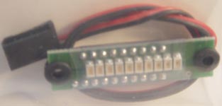

Buenas familia! Pues estoy para hacerme un indicador de bateria a leds, el típico sencillísimo para las bats del receptor (avion), pero no caigo en como están conectados los leds, en série!? (me extraña)
Podéis hecharme un cable!!?????

Para hacer eso necesitas un codificador que te va a costar más que si lo compras hecho.

No es por desanimarte, pero el integrado LM 3914 cuesta alrededor de 3 euros, a lo que tienes que sumar el precio del resto de componentes, y tienes que hacerte la placa. Sin embargo, en himodel tienes este por 6.50 ya hecho y funcionando:
https://www.himodel.es/product.php?prod ... 269&page=1
Si tienes interés en hacerlo, adelante, pero si lo que quieres es ahorrar, no te lo aconsejo.

Estoy con todos, yo compré 2 Lm3914 para otra cosa y me costaron 8 euros.
Yo hice algunos cuando estas cosas todavía eran caras.
Si añades los leds mini, y la placa de prototipos, te va a costar más de los 11 euros que cuestan hechos.
