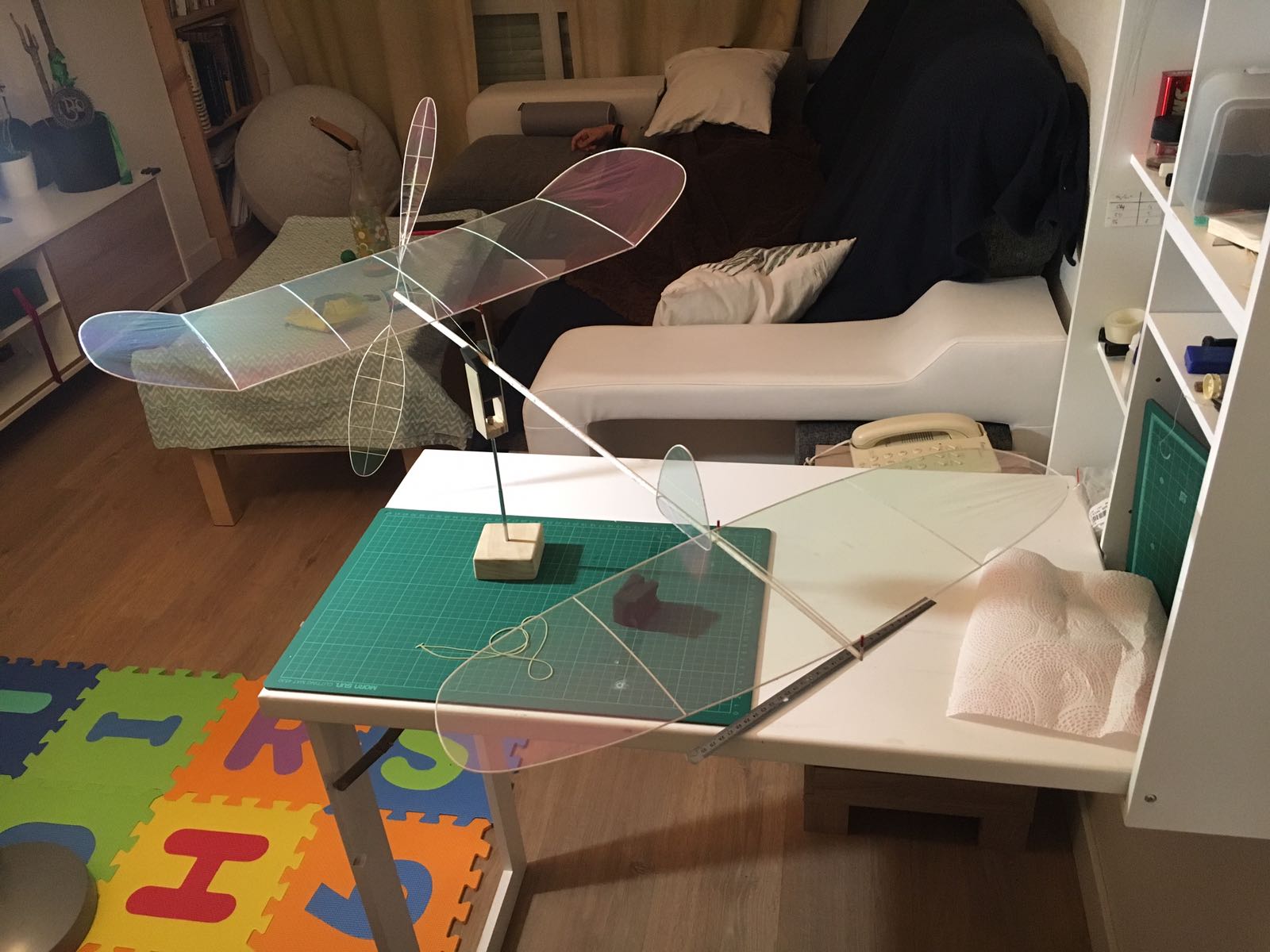

Desde que fui padre hace ya 2 años vi como perdía mi taller en beneficio de la habitación de mi hija, la falta de taller me hizo empezar a construir en una pequeña mesa que se despliega de la pared.

Pongo aquí alguna foto de mis trabajos.
Espero que os guste.

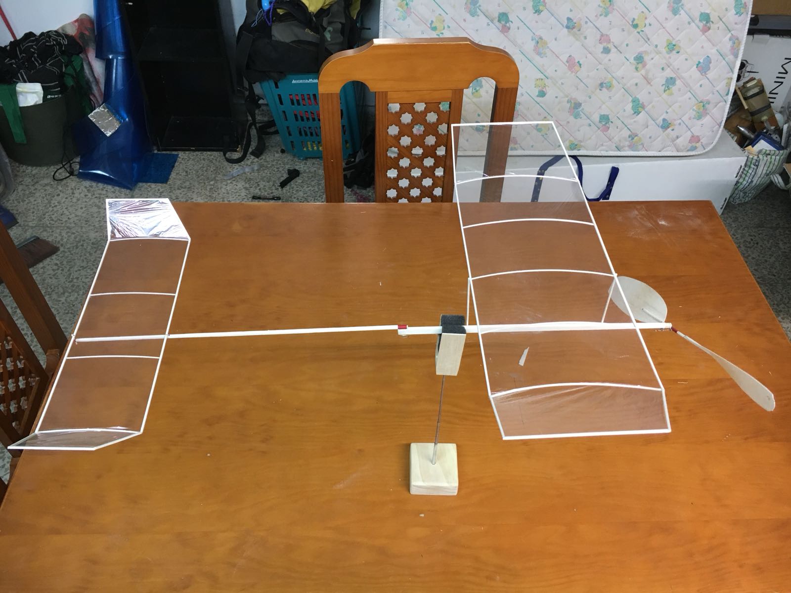

F1R 0,6 gr 35 cm envergadura
Hélice F1D

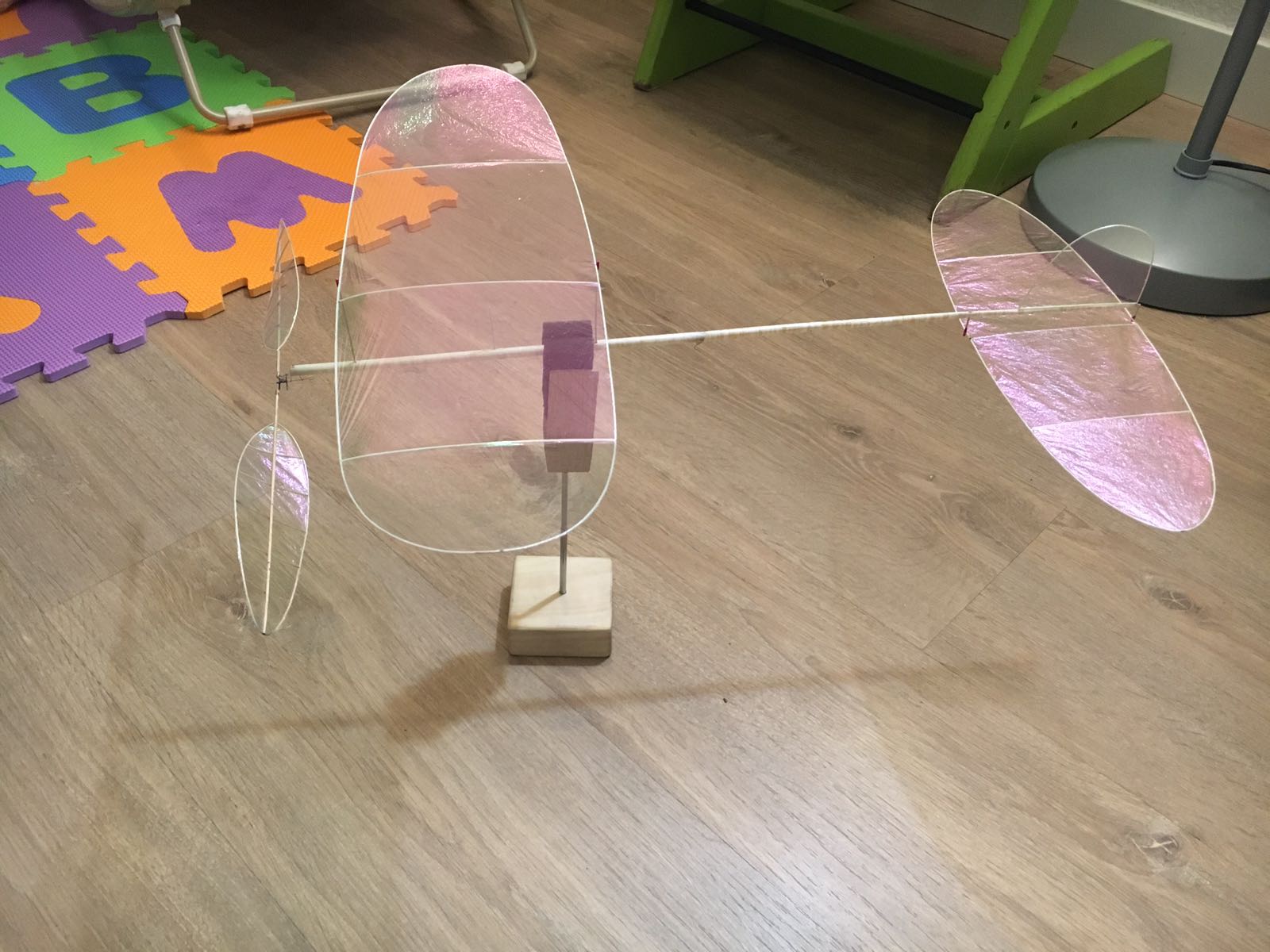

F1D 1,4 gr 55 cm envergadura
Avión F1M-L iniciación 3gr

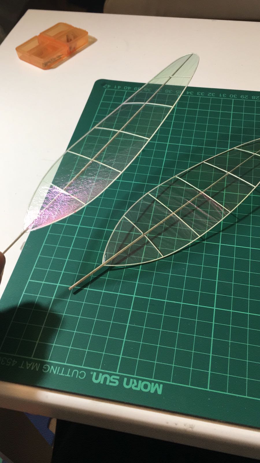

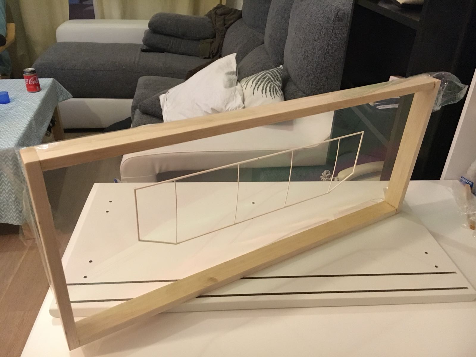

Marco para entelar con milar

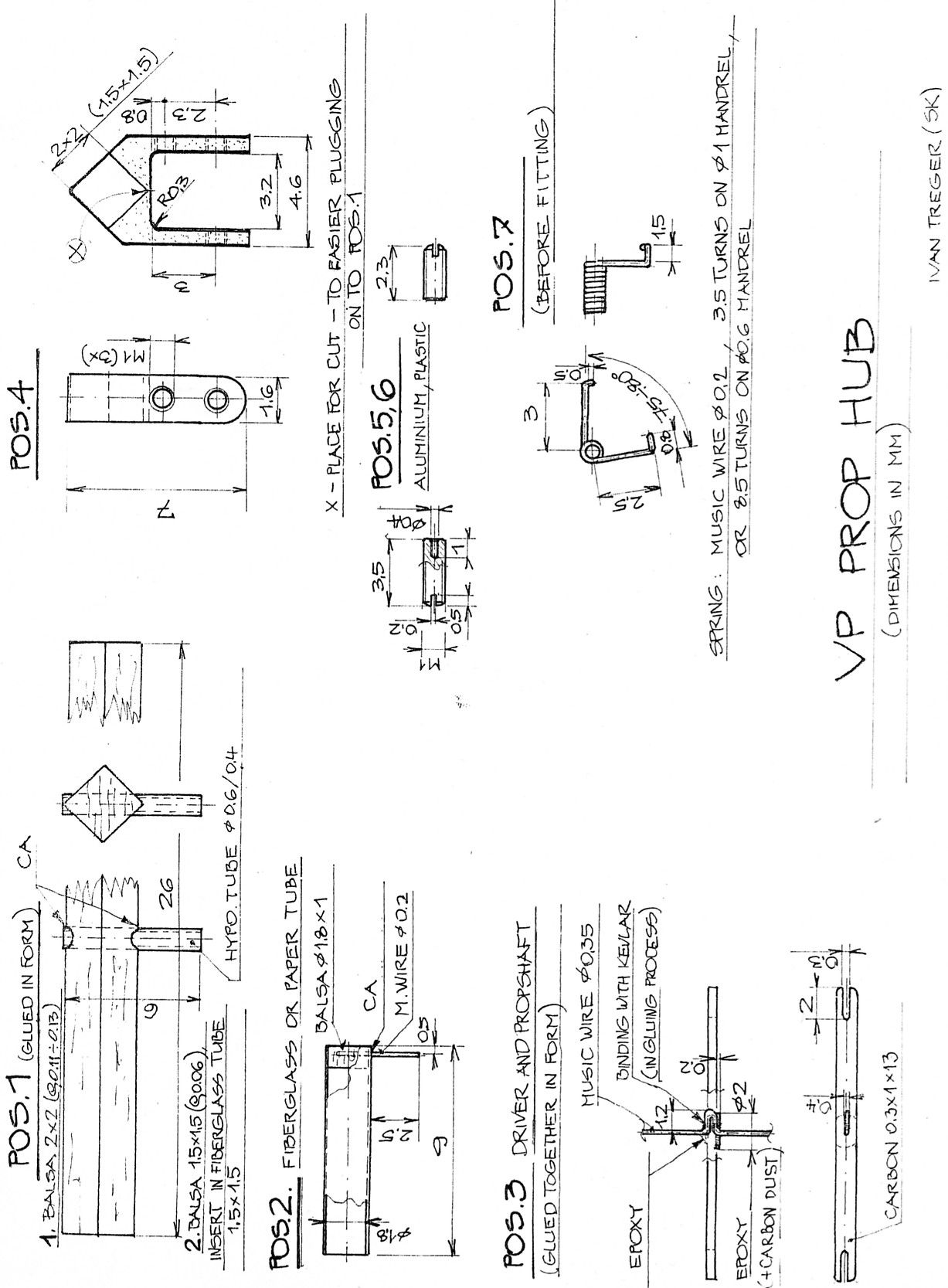

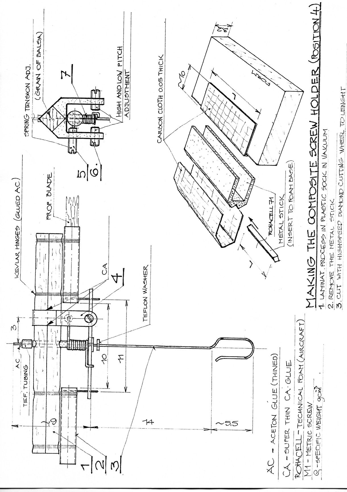

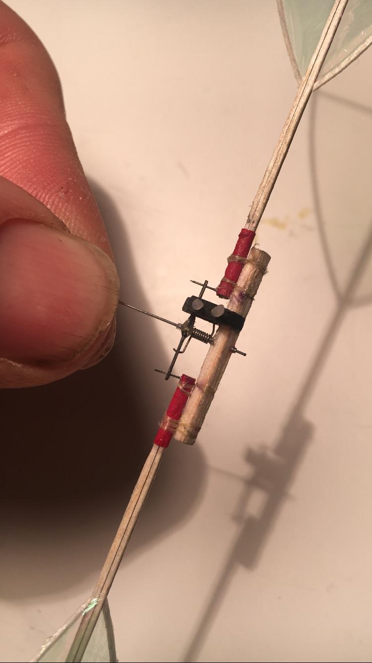

Esto es mi buje de paso variable F1D

¿Nos puedes contar un poco más del buje con paso variable? ¿Es para que gire con velocidad constante cuando va perdiendo tensión la goma?

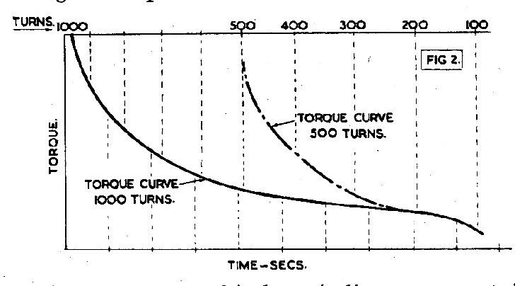

El tema del buje de paso variable es debido a la curva de par que resulta al descargarse la goma. Al principio (goma tensada a tope) existe un periodo llamado burst en el que la goma entrega muchísimo par, luego viene seguido de un periodo en el que el par va decayendo muy poco a poco que es el llamado “meseta”, este es el periodo que nos interesa ya que es el más largo y hay que buscar la goma que mantenga el avión más menos a la misma altura en esa “meseta”, después ya cae el par y el avión empieza a descender.
Estos cambios de par son los que hacen muy útil sobre todo en sitios no muy altos tener un buje de paso variable que nos permita usar ese burst sin que el avión se clave en el techo, y según vaya perdiendo par la goma vaya reduciendo el paso para aprovechar toda las vueltas de la goma que podamos y con ello volar el mayor tiempo posible.
Estos bujes de paso variable o VP Hub suele tener tres regulaciones con tres tornillos de nylon de métrica 1 ( en mi caso)
Uno para El Paso mínimo otro para el máximo y otro para la precarga del muelle que regula la transición entre los dos pasos.
En fin espero haberme explicado.
No soy un experto en el tema el que quiera más info técnica tengo varios artículos en inglés.
Clásica gráfica de dos gomas de igual seccion
Plano de un buje
