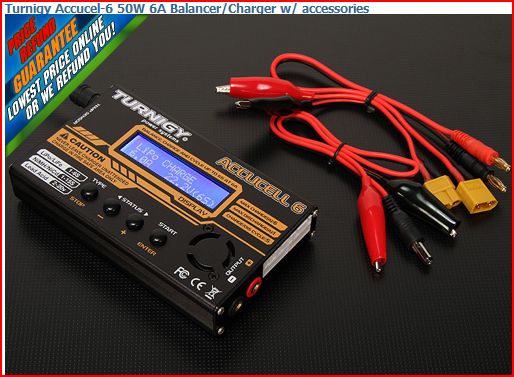

ho la desearia que alguien me saque de dudas, tengo el siguiente cargador, este que se muestra en esta imagen, mi pregunta es la siguiente, como más de uno sabrá, este cargador necesita una conexion aparte para equilibrar las baterias chinas, pues las entradas que tiene, digamos que son para otras conexiones, como por ejemplo las de las
baterias robbe, ó de multiplex, el netativo del equilibrador, ¿donde va? y he observado que las entradas que tiene cuando intento conectarle una bateria como las de robbe
entra, pero muy justo, ¿alguien lo tiene) ¿sabeis si esto es normal? muchas gracias.

#978950
