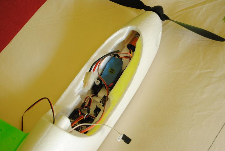

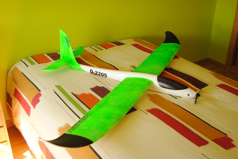

Aquí os dejo unas fotos del mío...comprado para relax y usarlo de avión escuela con los amigos...
Vista general - horrible trabajo de pintura

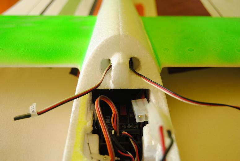

Un detalle del paso del cable de los servos de los alerones:
Detalle de cables
Y una vista general del montaje, sencillo:
Vista de la cabina
Ahora que llega el buen tiempo lo estrenaré, a ver qué tal...he montado un brushless sencillo en la reductora de origen y conservo también la hélice de serie...según como vaya veremos si me compensa comprar otra mejor (sobre todo volaré a ladera)
