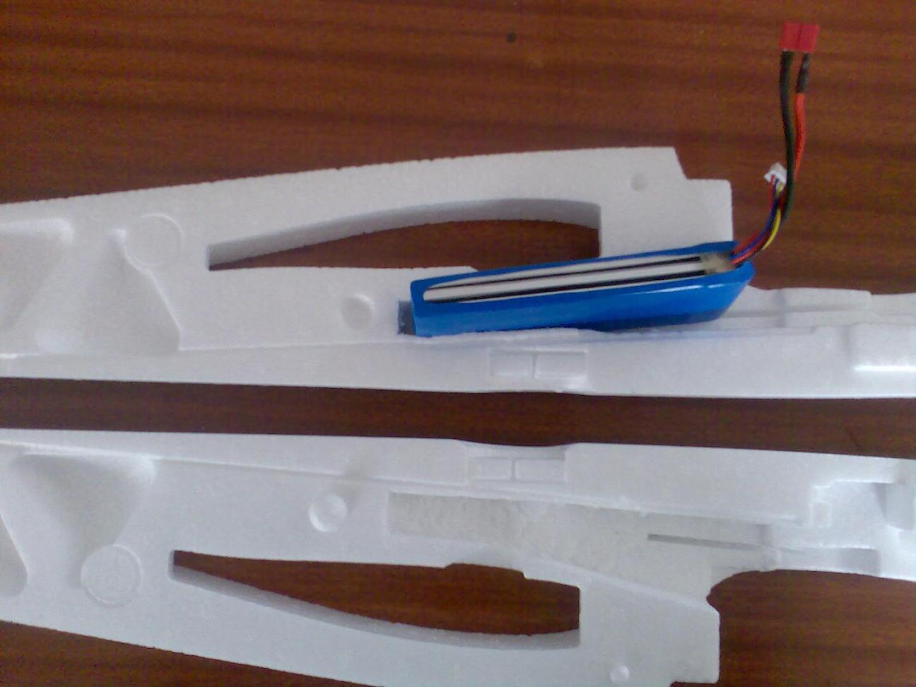

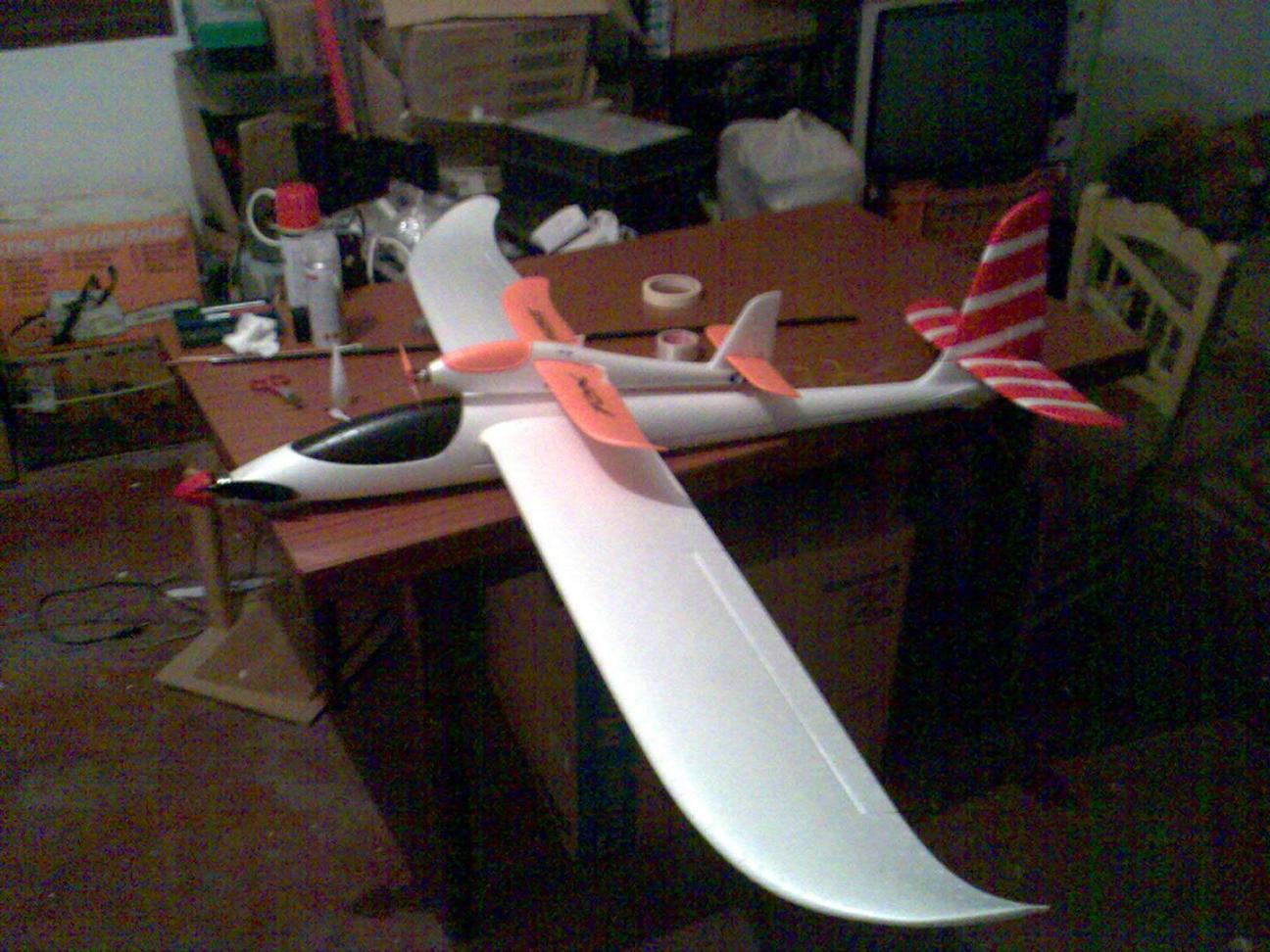

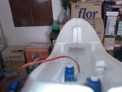

Por El Cordobes
#642853

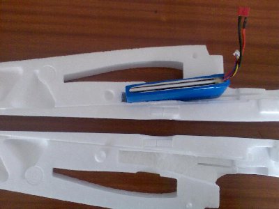

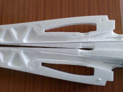

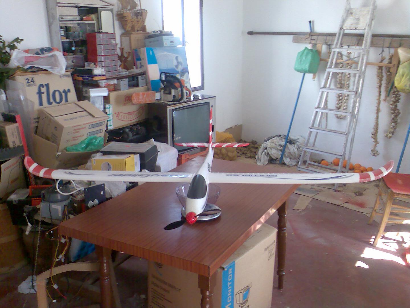

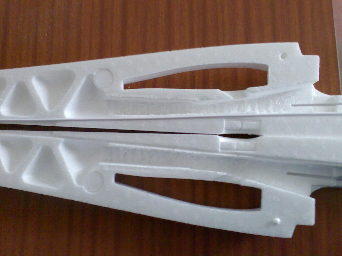

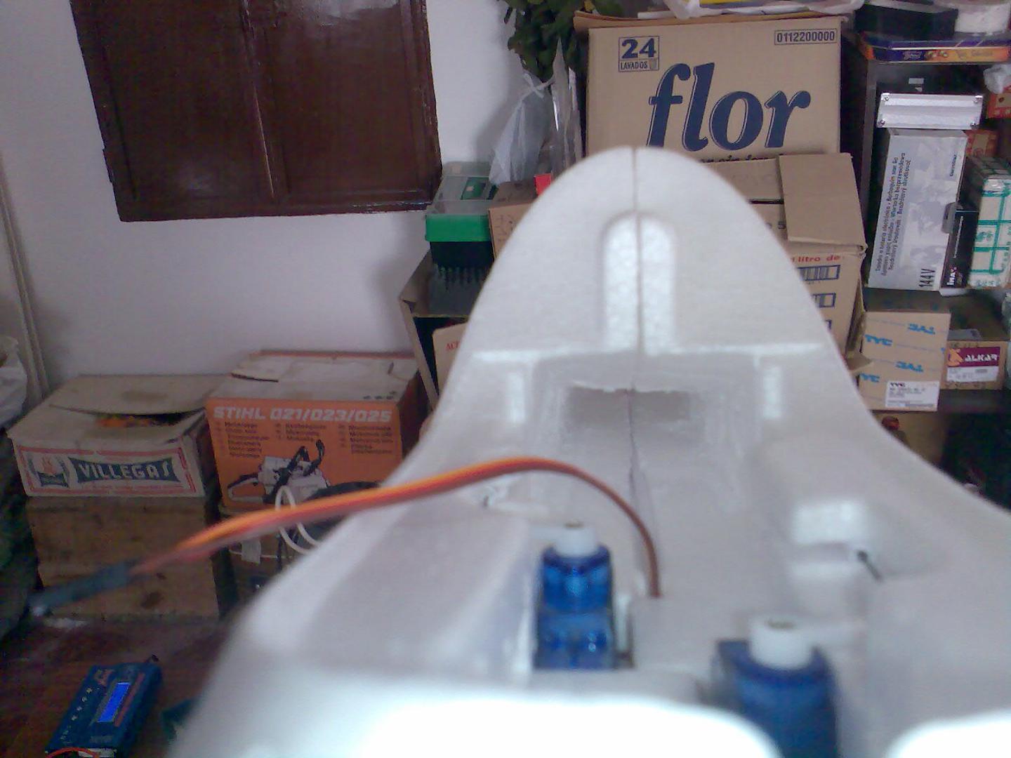

Os pongo unas fotos de como he montado mi nuevo Glider, despues de perder el anterior en un a termica. :?
Como ya venia de vuelta del otro, en este he tomado medidas como ahuecar más espacio para lipos mayores (2500ma, 3S), y para un futuro equipo FPV.
A ver que os parece.

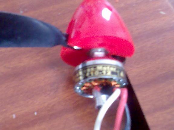

Por mirne
#646816

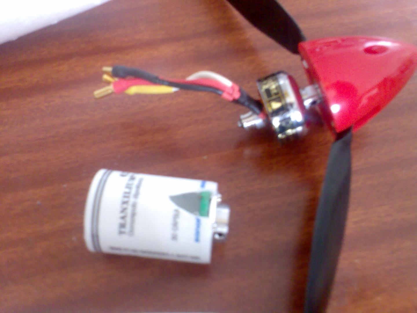

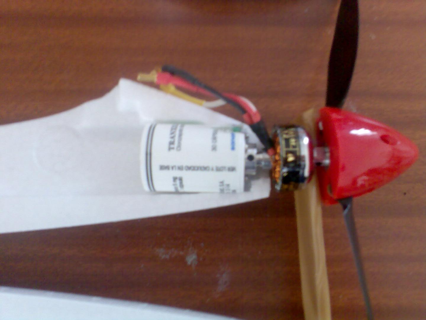

yo le calzao este ahora mismo lo acabo de terminar
http://www.hobbycity.com/hobbycity/stor ... oduct=3883
http://www.hobbycity.com/hobbycity/stor ... oduct=5563
es un tapón de mini dan`up eso es la bancada
aki os pongo unas ilustraciones
me liado con el taladro y así a quedado
a ver si os gusta
le calzado una 10x8 con un variador de 25 amp le pegado dos achuchones al motor y ni se a inmutado el variador
ya os contare
PD:espero que os sirva para algo :lol:
