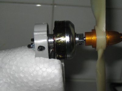

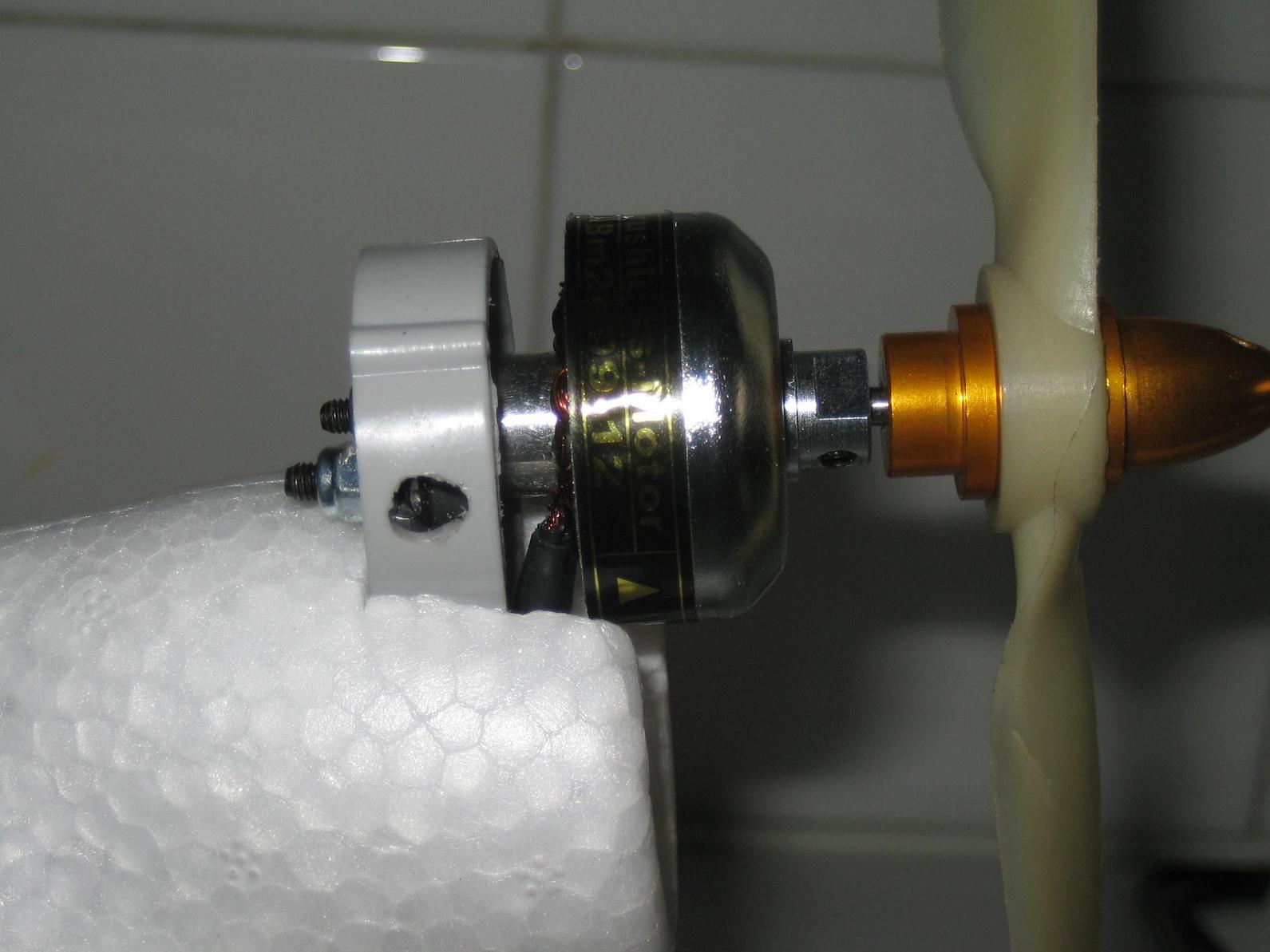

Por jorcapa

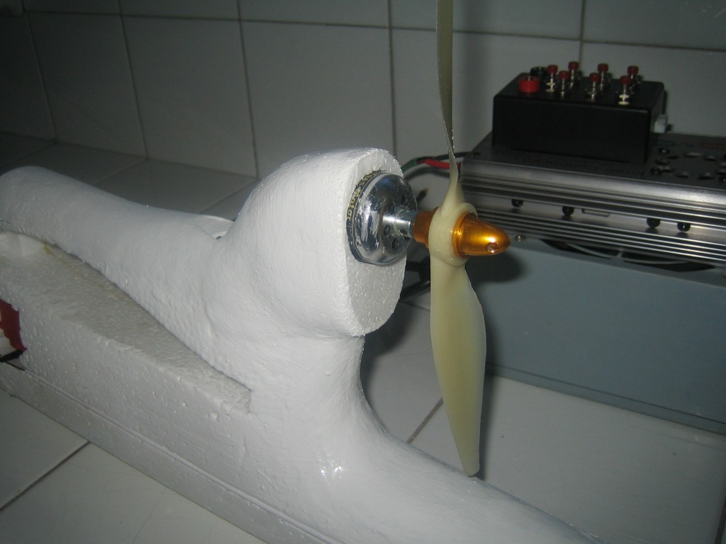

#621701
joe, que wapo te ha quedado la bancada del motor. así nadie te dirá que no es aerodinamica.
Por Calcai
#621759
muy bonita la bancada
creo que en serpa el fuselage esta solo ns yo me e pedido uno cuando llegue ya os contare
Por norbe
#621785
Si señor, te ha quedado muy bien la bancada. Ahora nos dirás como lo has hecho ¿verdad?.
Salu2,
Norbe

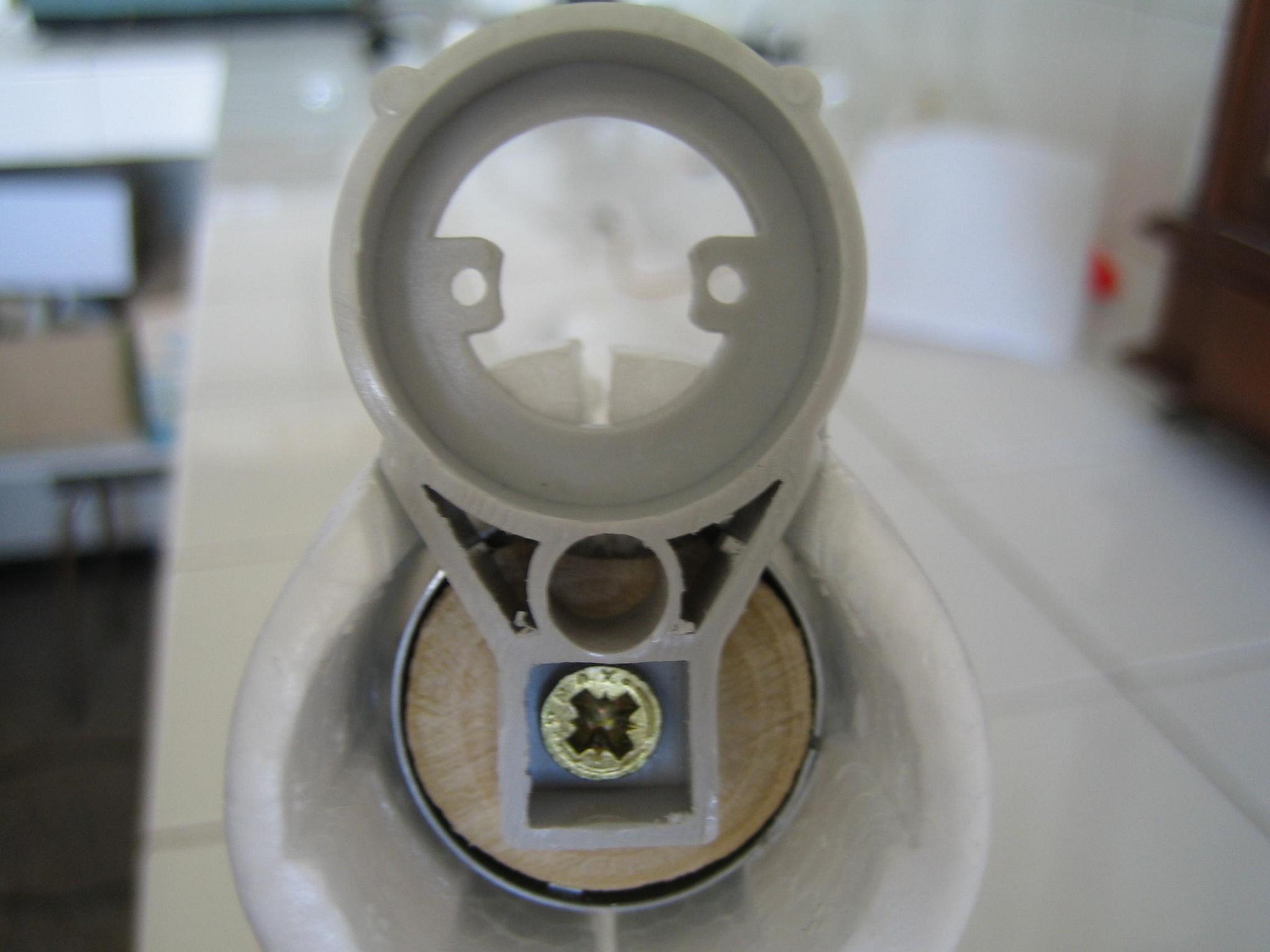

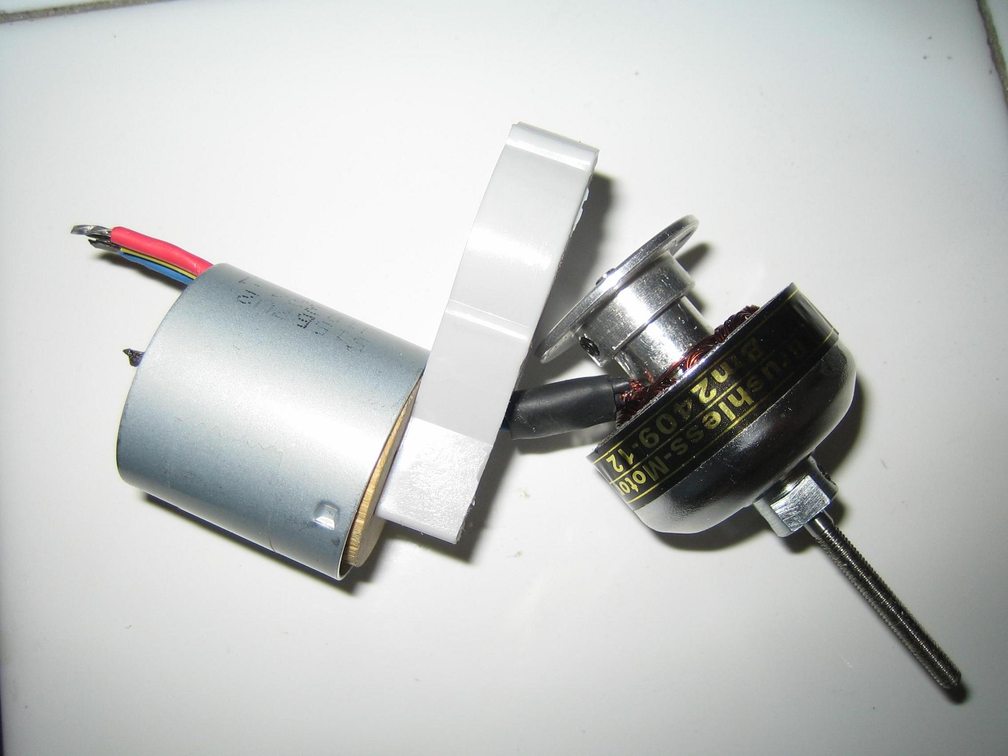

Por AlbertoCM
#621887

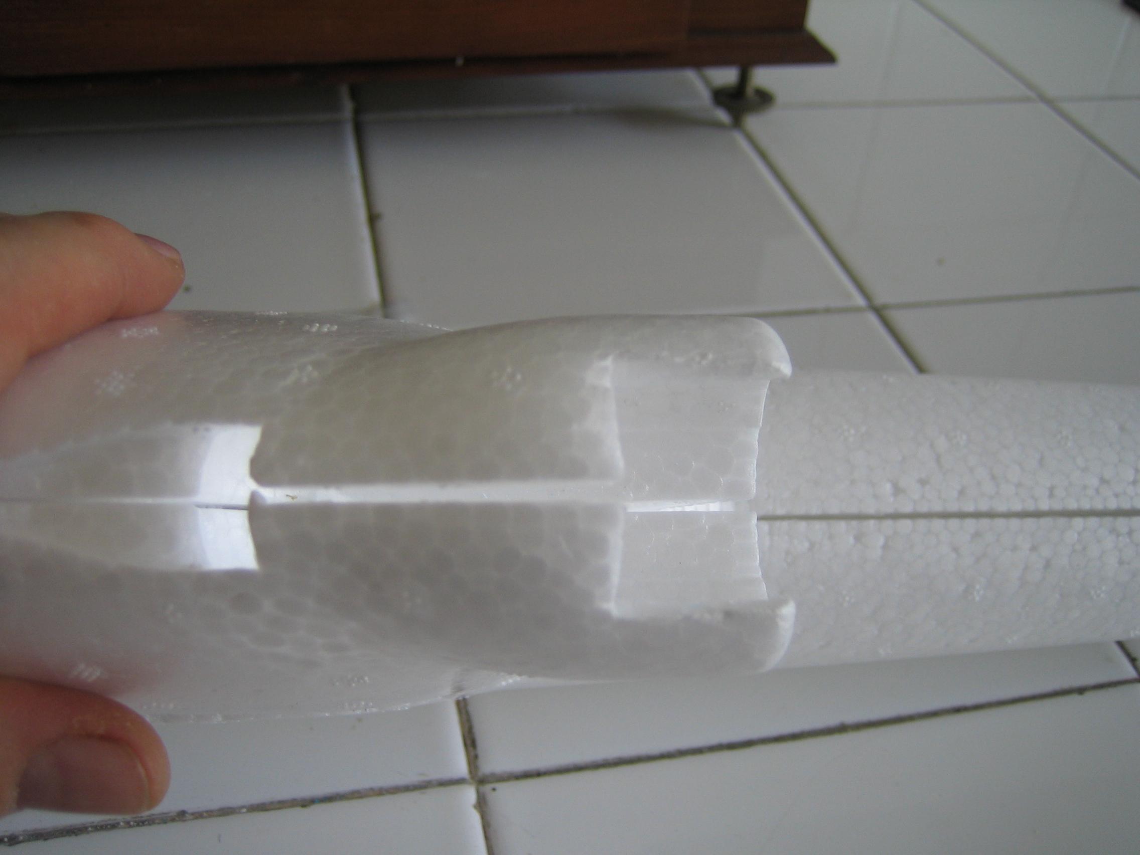

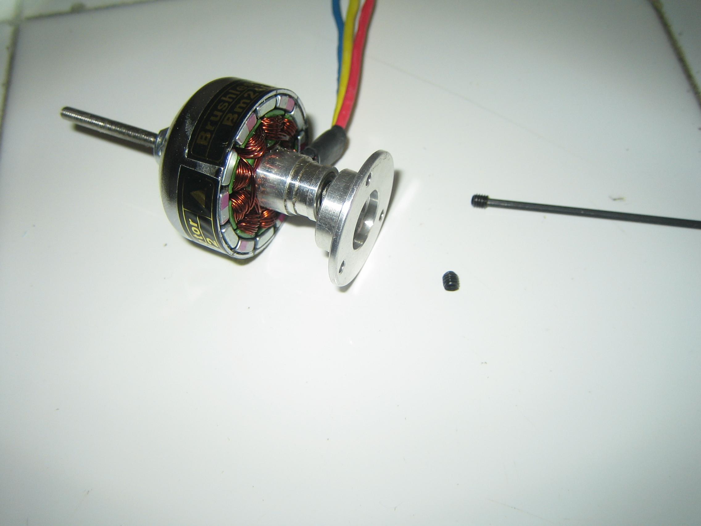

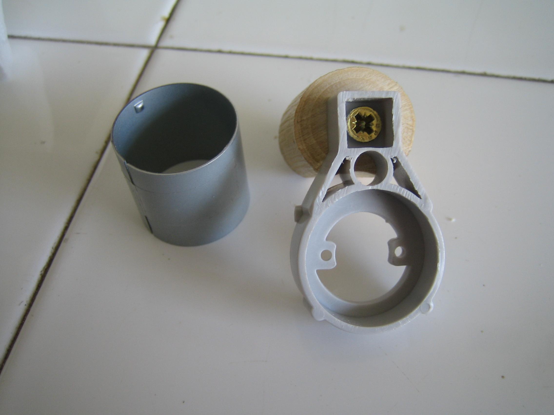

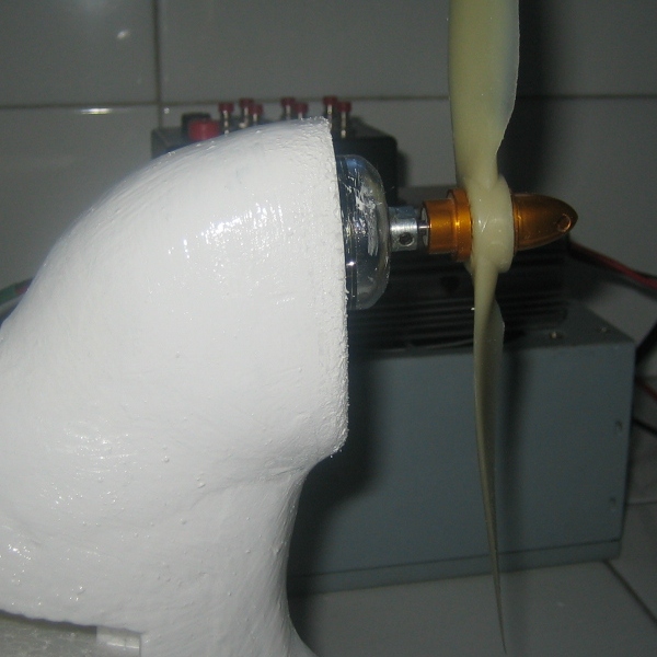

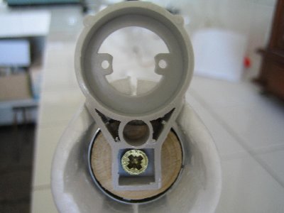

Hola, en un principio no pensé en publicar ninguna foto al respecto, pero he pensado que lo mismo a alguien le resultaria mas fácil la resolución de este sistema viendo alguna foto. No és ni más ni menos que otra forma de resolverlo y a mi me resultó esta la más práctica.
Primero vereis una bancada blanca que me venia con el motor y que la acoplé según se vé en la foto, posteriormente y una vez alojada en su posición dentro del hueco del motor original.
En el hueco del motor original he puesto la carcasa de un motor 480 que pedi (no la carcasa del motor , sino, un anillo exterior )que lleva el 480 pero que me arrepenti y posteriormente le puse el trifásico y dentro de este anillo hay un cilindro de madera donde atornillamos la bancada.
En el agujero que se ve al lado del tornillo se pasan los hilos del motor y se practica un rebaje longitudinal en el tocho de madera para lo mismo.
El punto siguiente ya se ve en el primer post , todo el conjunto se sujeta con unas tiras de fibra de vidrio y resina y seguidamente haremos una pieza de corcho blanco al cual le practicamos un agujero por donde saldrá el motor , la pegaremos con epoxy y la repaseremos una vez seca.
Hay que reforzar un poco con fibra de vidrio todo el conjunto para que la bancada quede fuerte. Yo también refuerzo el morro hasta donde empieza el ala con fibra de vidrio, aguanta muy bien cualquier golpe.
Espero haberlo explicado más o menos, pués lo hice antes de vacaciones y guardé alguna foto.

Aqui se ve el agujeo al lado del tornillo, por el se pasarán los cables del motor.

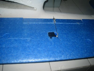

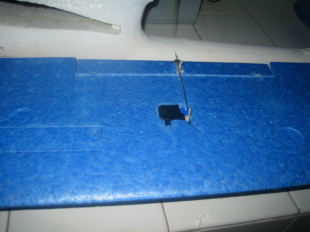

Por piedrecita
#622720
Hola amigos.
Hoy he ido a probar el Easy con los nuevos alerones que le he puesto, y el resultado a mi parecer ha sido catastrofico, y quisiera que me dierais alguna idea de que puede ser, os explico:
Despego desde el suelo y ya en los primeros metros del suelo noto que algo no va bien, no sube como antes, tiro de timon a fondo pero no responde demasiado, gas a fondo ( llevo un brusless de 2500 rpv ) empieza a subir mas y zas primera colgada, el corazon a tope claro, nivelo como puedo y empiezo a ganar altura a base de ir a fondo de gas y llendo contra el viento para que me ayude a subir, durante el tiempo que estaba intentando subir no me habia dado cuenta por que estaba pendiente de elevarlo como fuera, pero una vez ganada altura encuentro nuevos problemas, el avion no va recto, continuamente tengo que estar rectificando a derechas y a izquierdas, claro no se a donde tengo que trimar y mientras tanto ademas seguimos con los caballitos y continuas colgadas, ademas los giros no son como yo esperaba, no son nada limpios han empeorado en relacion a cuando no tenia los alerones, y eso no es posible ¿verdad?, he bajado el avion y en tierra he retocado el difencial y el recorrido de los servos, al volver a subir malamente, encuentro que tengo que seguir corrigiendo continuamente, pero los giros parecen algo mejor sin ser del todo bonitos, en fin un caos.
¿se os ocurre algo que corregir, revisar, etc. para mejorar estos problemas?
Un saludo y gracias.
Pedro
Por jorcapa
#622782
tienes puesta la mezcla de alerones y flaps? a lo mejor la llevas activada y por eso te va muy lento.
con respecto a lo de que se te gira, si es de dirección prueba a trimar bien en tierra, y si es que se ladea no estarán bien los alerones. prueba a ajustarlos.
es mi opinion, lo que yo haría.
