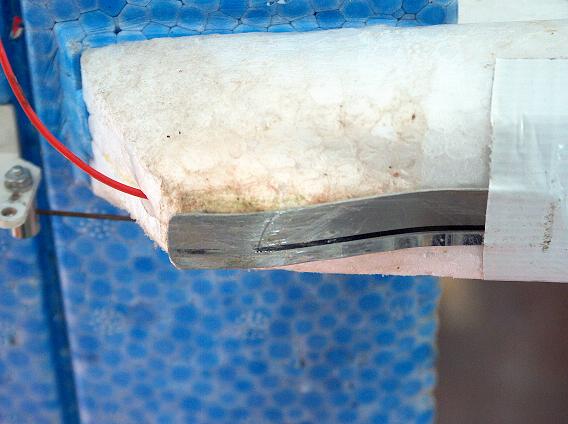

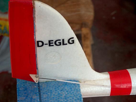

#433848

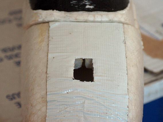

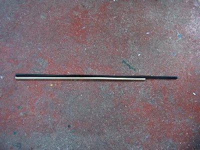

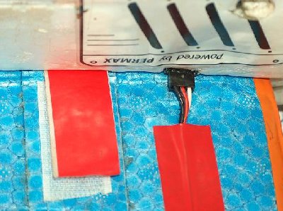

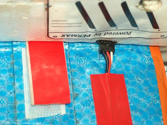

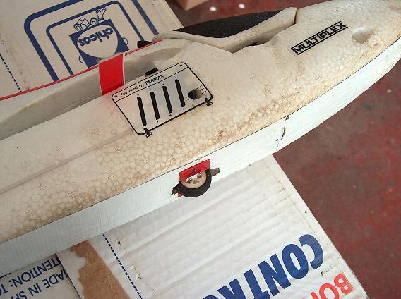

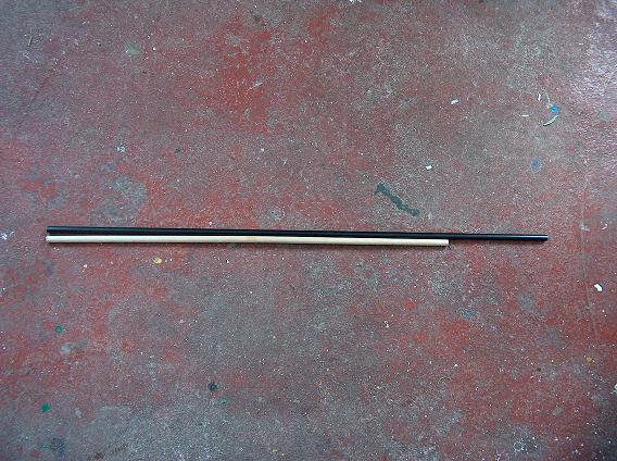

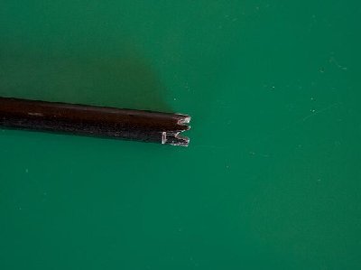

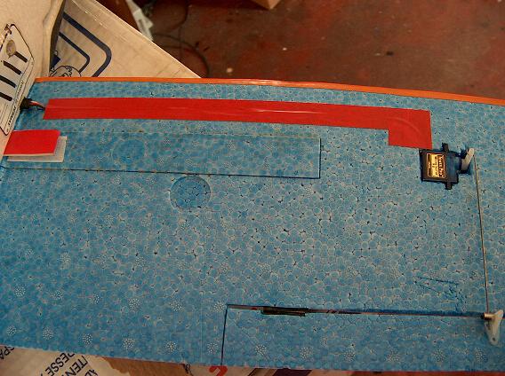

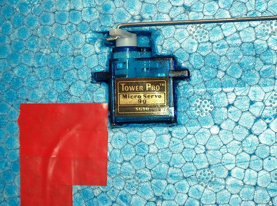

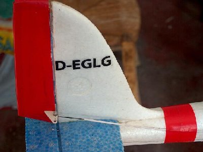

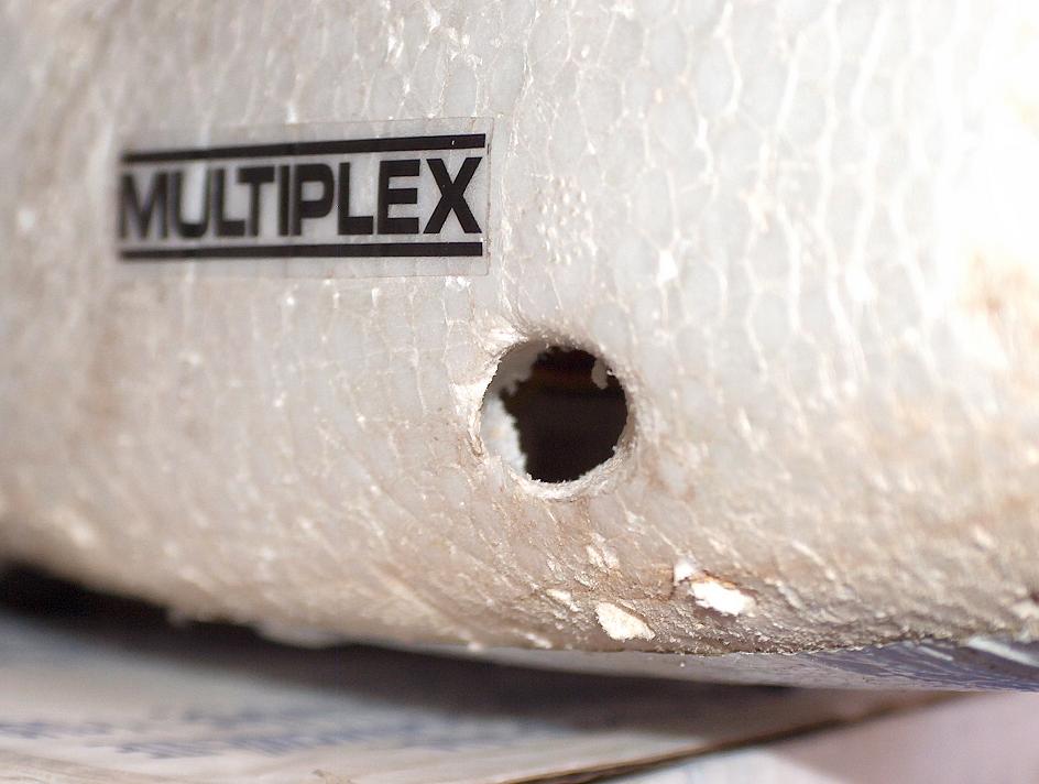

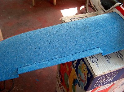

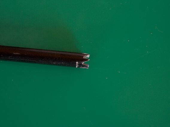

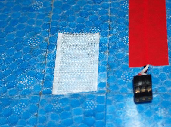

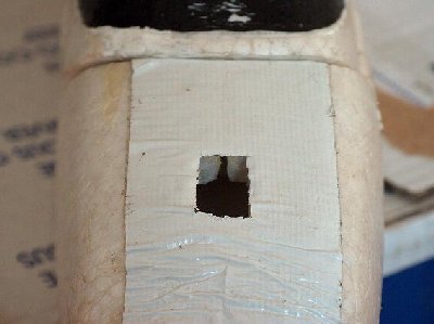

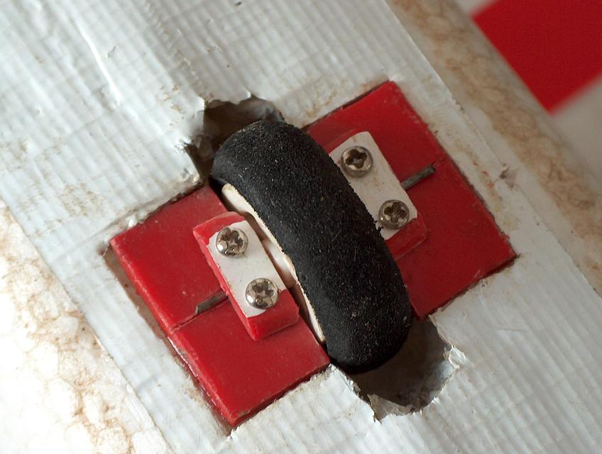

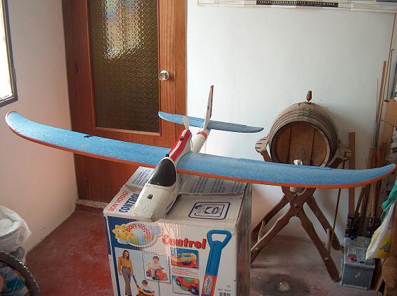

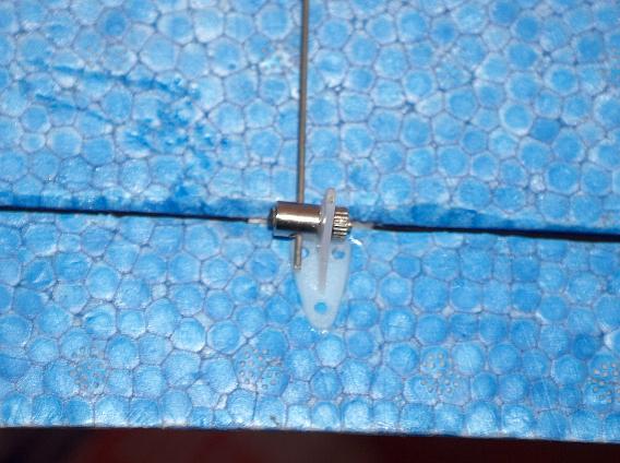

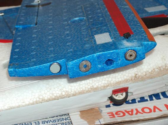

Aqui os pongo fotos para que veais como he tuneado el Easy, todavía le falta el brussless (esperandolo del pedido) y por último pintarlo.
P.D: se me han pasado tres fotillos y las he puesto al final.
alargue más los agujeros con este sistema, es la misma varilla con un corte como de sierra, y un taladro con poca velocidad, o incluso a mano.
Varilla de fibra 15 cm más larga que la original, para dar más resistencia a las alas.
Entrada de aire.

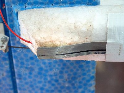

Lámina de aluminio para que no roce el fuselaje al despegar y aterrizar.
Vista ruedecilla despegue y aterrizaje.
Conexión servos alas y fijación para que no se suelten.

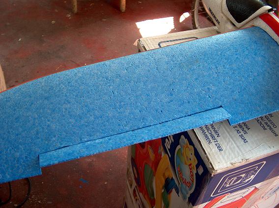

Timón de cola ampliado
Alerones
Easy alas aplanadas

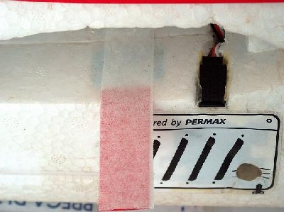

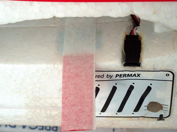

Conector del fuselaje y sujección de las alas con vercro.
Conectores de las alas.

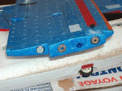

Se me olvidaba una foto de los imanes, para más seguridad.
