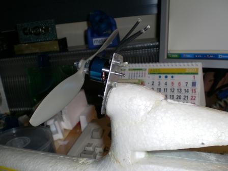

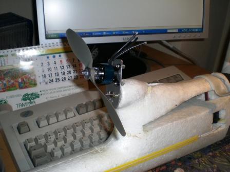

hagar0 escribió:jaware escribió:Aqui teneis dos fotos de mi tuneado para brushless. Como veis le he añadido una chapita de aluminio para que la hélice no roce el fuselaje.
hola, queria preguntarte que helice llevas?
yo pensaba en poner una 10*4 o asi, pero no se si tendria que subirlo demasiado,
el motor que tengo es de 750 KV y por eso tengo que usar una helice de este calibre, con 3S
es que ya tengo el conjunto variador 25A, motor brushless de 750KV marca axi y una helice de 10*(no me acuerdo)
podria funcionar o sera mucha helice y poco motor para el easy??
un saludo y gracias.
