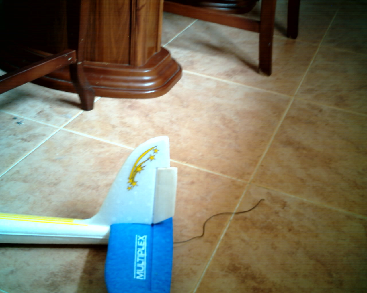

- yo note en los primeros vuelos que era demasiado lento en los giros. cosa que e visto en el foro que les pasa a muchos.. solucion ampliar la superficie del timon de direccion. -.yo lo solucioné pegando directamente al timon de direccion 2 cortes de madera de balsa ( cuter para cortar y un poco de lija, y un corte en la balsa para encajar la pieza de plastico de mando no hace falta despegarla) y va genial.
perdona por la calidad de la foto pero solo tengo la del tlf.

Estoy de acuerdo con Jesus respecto a las baterias. Yo uso las sanyo 2500 de 8 elementos y tengo unos 40 minutos de vuelo (sin abusar del motor). Me costaron 35 euracos con el pack ya hecho. Yo tambien le he hecho el timon de dirección más grande usando el foam del que estan hechas las bandejas de carnes y verduras (las del mercadona de toda la vida, vamos) y la mejora es más que notable, ahora derrapa en el aire y to :lol: :shock:

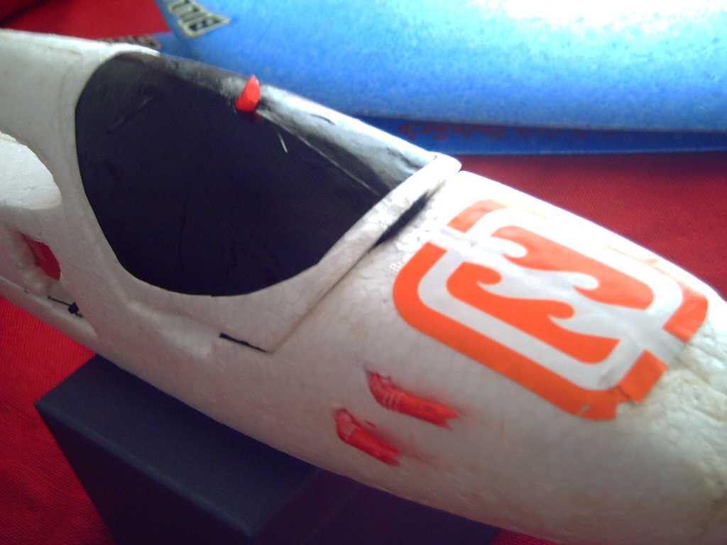

hablando de las manualidades que se pueden hacer con el easy y como ya habeis puesto fotos sobre el timon yo lo voy a hacer sobre la refrigeracion, a mi se me calentaban mucho la bateria y decidi ponerle un sistema de refrigeracion y no se me ocurro otra cosa que pajitas de beber con el cuello torcio,jajajaj, parece una tonteria pero la cabina del easy es un horno!! probadlo y ya me direis q os ha parecido.

muy original lo de las pajitas ... pero si se te arruga el moro con un aporrizaje y lo metes en agua caliente para enderezarlo ¿no se arrugan las pajitas ... ? jejej
no en serio genial idea...
Por juerwotow
#248038
jajaj, de momento no se me ha arrugado el morro, ya te dire cuando pase, pero vamos que se ponen nuevas tomas de aire tuneadas y ya esta!!...jajajja
