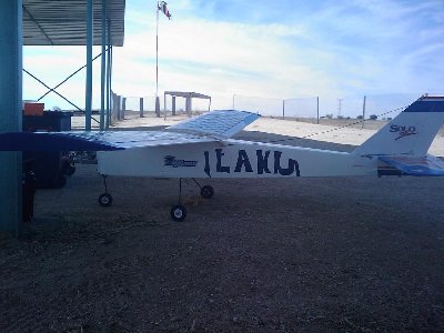

De paso pongo unas foticos de mi solo que he acabado de entelar hace poco y que está volando mejor de lo que pensaba..

Uoo Itanu que bonito ha quedado tengo que enseñarte algunas fotillos de mi nuevo Lucky jajaja

Si q es bonito.

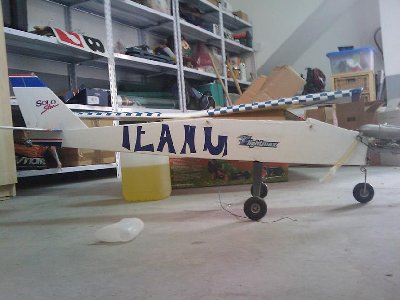

#875166
hola compañeros!
Os esplico... estoy de baja y me aburro mucho...para aguantar el dolor de mi rodilla acondroplasica... he decidido cambiar el tren de atterizaje de mi Solo rebuilt :D :D :D
Como vais a poder ver en la foto, se ha quedado algo mas bajo en el tren anterior, y mi duda es: conseguiré despegar asi?
ES que no puedo dejar el tren delantero mas alto, ya que le he sacado todo lo que podia... lo que si, a lo mejor podria hacer, seria desenrollar de una vuelta el muelle del amortiguador... creo que aguantaria...
Espero consejos y criticas de vosotros gurus!
Muchas gracias!!
CIAO!! :D
aqui creo que se vea bastante bien... perdonad el desorden!!
Por jesús n.mosquera
#875169
noooooooooooooooooooooo, el delantero ni lo toques, actúa sobre el principal , o lo abres algo más, o lo modificas reduciendo la longitud de las dos patas
un saludo
Por itanu
#875173
Pero asi como está tendria problemas ?
Por alberto1701
#875179
Podrias tenerlos si da la helice en el suelo, y no se si decir que al irinclinado hacia el suelo la parte delantera las alas le quitaran velocidad al salir,
Pero yo tub mi entrenador igual (el tren trasero as alto que el delantero) y no tenia ningun problema, solo que tienes que tener cuidado en las curbas rapidas en la pista por que vuelca de momento.
Por itanu
#875182
Bueno... puedo intentar despegar asi a ver que tal...
De todas formas... hay una forma para doblar el tren (es de fibra) porque no veo como podria hacerle mas corto....
Por hermanoscañas
#875189
Compañero Itanu yo que tu habriria un poco el tren para que baje un poco porque te aseguro que a gran velocidad vas a tocar con la helice en las curvas jajajaja ami me paso lo mismo ocn el antiguao entrenador i fue habrir el tren i dejarlo mejor :wink: te esta quedando muy bien tu super solo extreme tunning eh!! enhorabuena y machote espero que te recuperes pronto :wink: :wink:
Por itanu
#875192

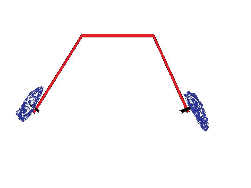

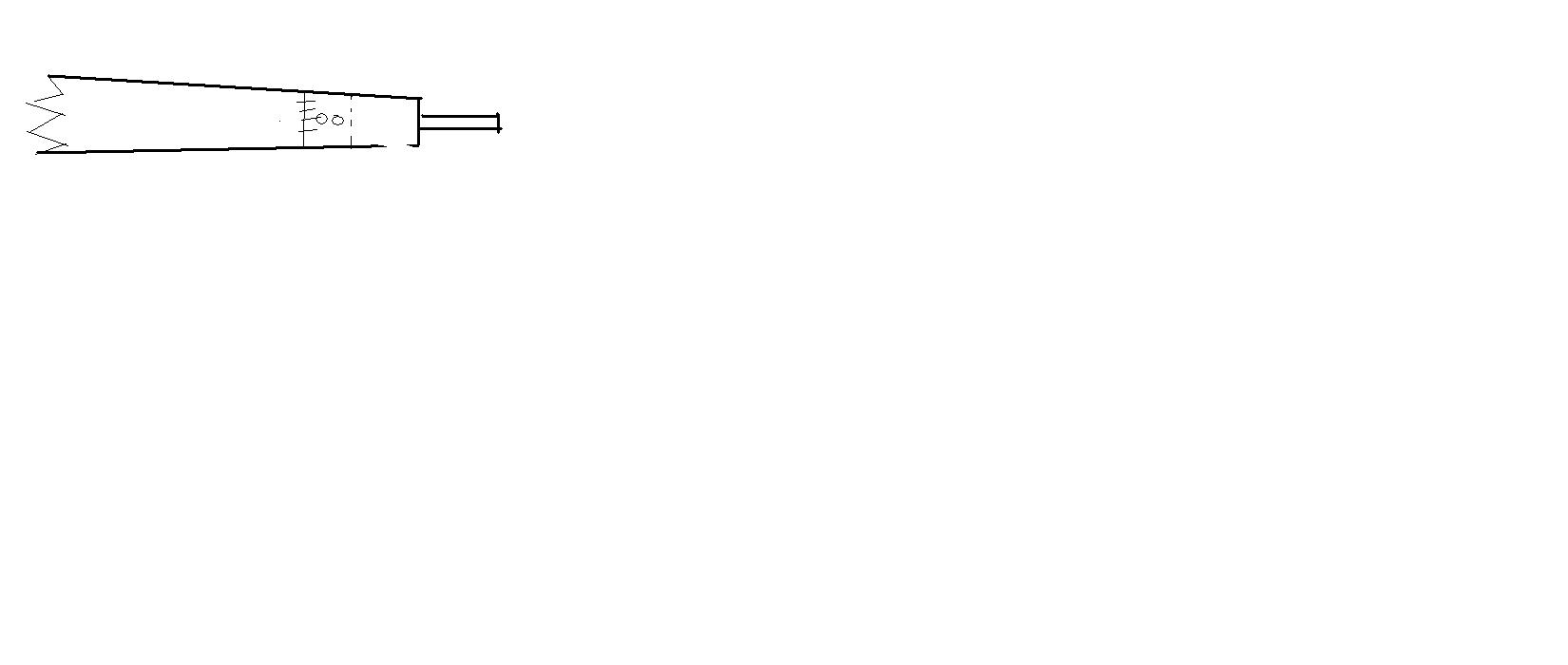

bueno tiene una solución algo cutre pero a un compañero mío le funciona, cortas cada pata a unos 30-40 mm. del eje solapas ambas partes, taladras ámbas partes y pones dos tornillos de 3 mm con tuerca
amplia la imagen para verlo mejor
un saludo
Por itanu
#875213
quedaria algo asi... con las ruedas que se quedan algo "torcidas" verdad?
No se puede doblar de ninguna forma el tren? para que no se queden tan torcidas las ruedas :?:
