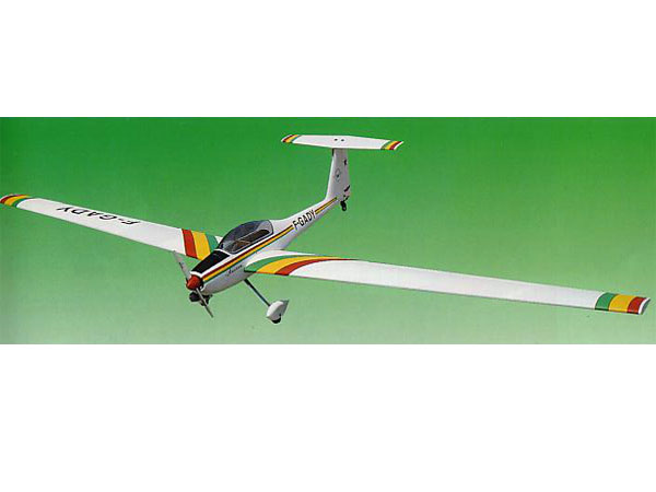

Hola mi pregunta es: ¿el motovelero ARIANE 5 es bueno para empezar con el?
¿Se le podria poner un motor electrico 600?
Aunque ya he volado con entrenadores como el READY o el SOLO STAR, nunca he volado con motoveleros

Tengo este modelo que indicas en la foto, motorizado con un 4T de la marca OS, vuela muy bien, es casí una semimaqueta y pesa bastante, las alas son de foam enchapadas. No creo que motorizar electricamente este modelo valga la pena, el coste de motor regulador y baterias se bastante alto, pero......si tienes ganas adelante.

Cuando dices que pesa bastante, con un motor de 4T Saito 120 iria sobrao no??

¡¡Un 120 de 4T!! :shock: Ahí te has "pasao" tres pueblos :lol: Ten en cuenta que el modelo está pensado (si mal no recuerdo) para un 25 - 40 de 2T. Puede que con el 25 se quede algo corto si no ajustas mucho el peso, pero con un 40 iría mas que sobrado. Tal vez un 46 o un 52 de 4T se ajustarían bién al tipo de vuelo tranquilo del modelo dosificando bien la palanca de gas, pero un 120 es una barbaridad :? sin contar con que seguramente tendrías añadirle un montón de peso en la cola para equilibrarlo.

Como bien te indica Poniente, si deseas motorizarlo con un 4 tiempos, usa el 52.
Ten en cuenta que este avión suele salir pesado de cola y es preferible meterle motor que plomo.
Aparte la inversión que realices en la compra de un 52 de 4 tiempos, te compensa porque ese motor luego te puede servir para motorizar otros aviones.
Si te vas a cilindradas menores, luego te limita mucho las posibilidades de vuelo para otros modelos, aparte que posiblemente tengas que poner algo de plomo en el morro.

Esque no sabia como iba de peso ni que motor necesitaba, pero tengo por ahi un 40 LA que le reservare para ese avion que espero que sea el siguiente

Ese motor te irá que ni pintado para el Ariane, sobre todo si lo calzas con una 11X5 que se adecúa bastante bien al tipo de vuelo del modelo. El motor pesa muy poco comparado con otros 40´s, así que procura adelantar el equipo de radio todo lo que puedas para no tener que meter peso en el morro.
