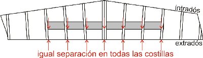

Quería plantearos una duda que tengo a la hora de insertar una bayoneta a un diseño en Profili.
Quiero añadir una bayoneta con forma de tubo al ala que estoy diseñando. Se trata de un ala trapezoidal. La construcción se va a hacer colocando las costillas apoyadas en el extradós así, la diferencia de espesor dará una diedro por en intradós.
A la hora de añadir la bayoneta tengo la duda de cómo he de hacerlo. No le puedo indicar que atraviese a todas las costillas por el 50% de su espesor, puesto que esto me daría un ángulo en la entrada en el fuselaje.
¿Alguno se ha encontrado con este problema?

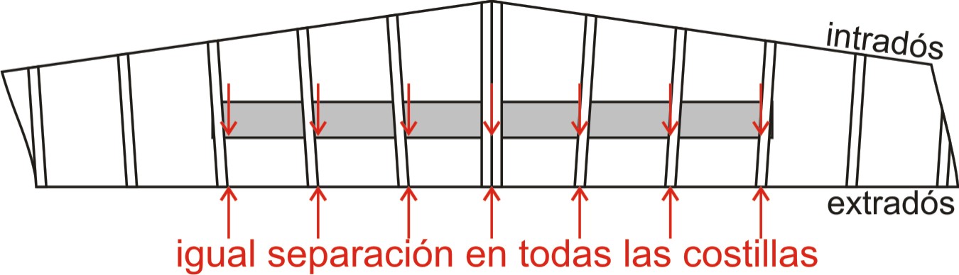

Como vas a construir el ala sobre el extradós para que la disminución del espesor te de el diedro en el intradós del ala lo que debes hacer es darle en todas las costillas la misma separación entre el extradós del ala y la parte superior de la bayoneta. Te adjunto un dibujito para mayor claridad.

Cierto!!! Tenía que haberme salido un rato del Profili y haber planteado la situación de construcción real para ver la solución.
