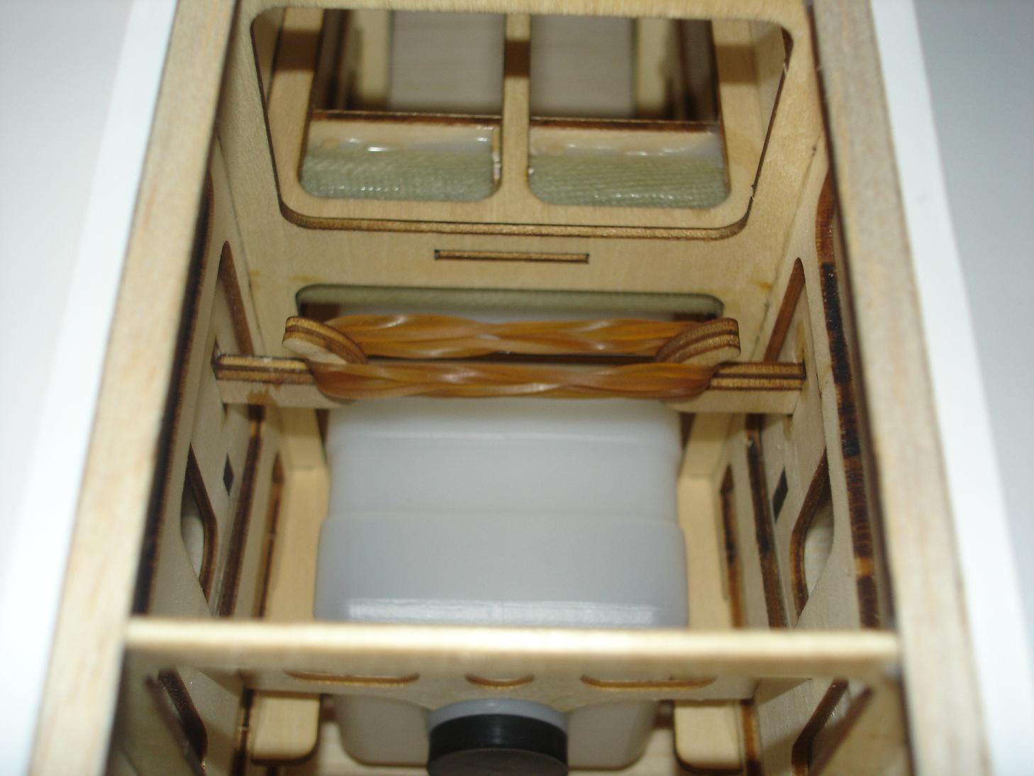

hola a todos
estoy montando este avion y e puesto las alas veo que el sistema que lleva para unir las alas va sujeto por unas gomas y la verdad no me parece muy fiable habeis echo algun tipo de modificacion o montaje de algo adicional para no tener problemas o simplemente va asi
sal2 y gracias
Por rover45
#667273
Hola, en mi casa de mi padre todavia tiene algun avión con esa sujección de alas, y nunca ha dado problemas las gomas, ahora bien, tienes otras opciones en vez de las gomas o como complento de gomas;
primera efectiva pero algo cutre, las bridas, ahora tendras que gastas una cada día.
y segunda, un tensador, los hay comerciales y si no te lo puedes construir tu con un par de varillas y unas tuercas.
