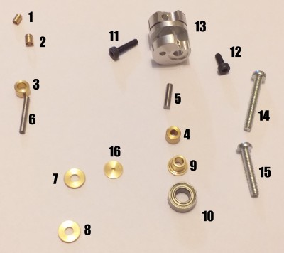

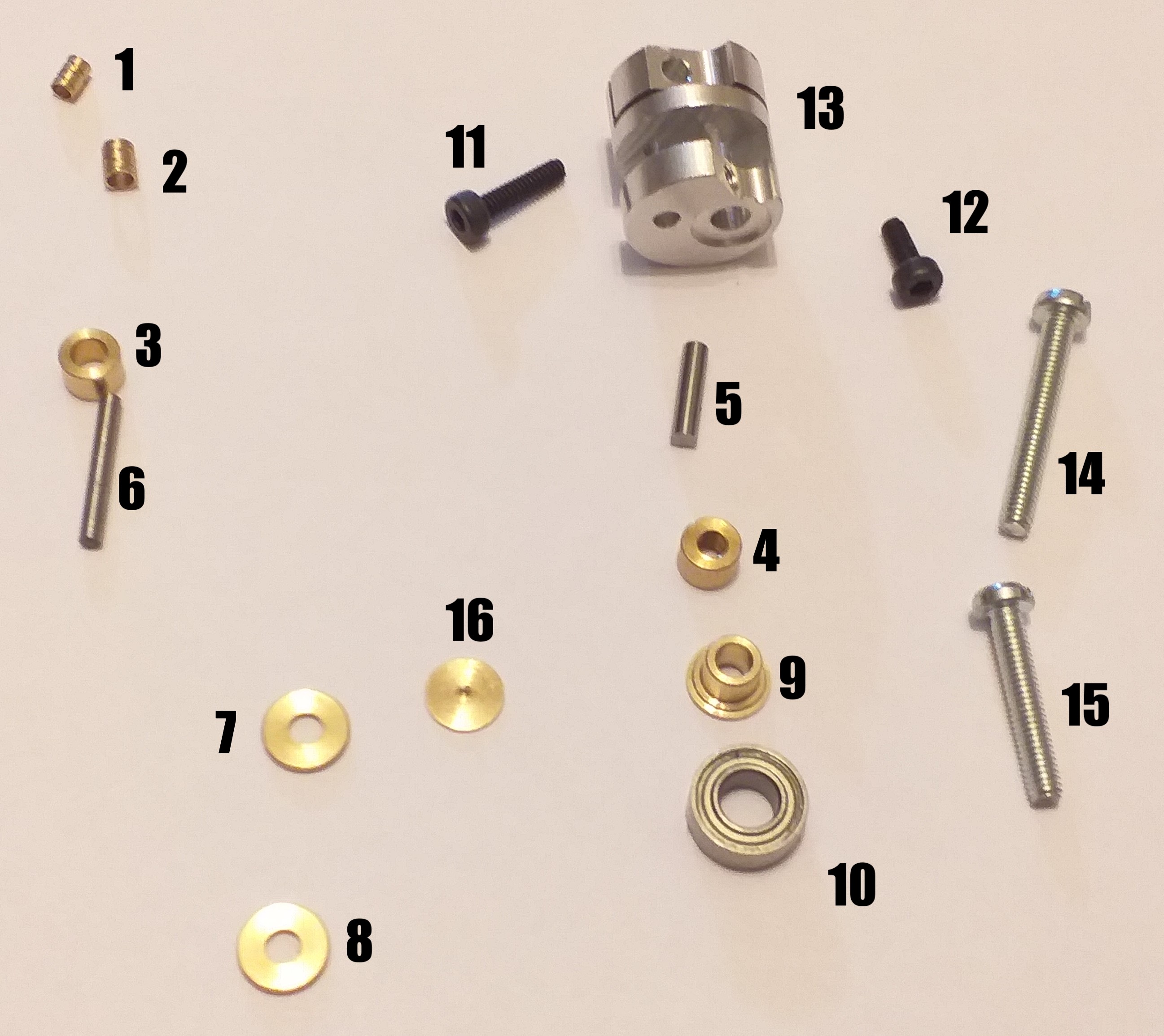

Estoy instalando este sistema en un velero y tengo algunas dudas de cómo hacerlo, si alguien los ha montado, igual puede echarme una mano :) .
En principio he completado el montaje básico, la pieza de aluminio 13 se encaja en el piñón del servo, va muy justa, pero al final entra, esta pieza se asegura con el tornillo 11 apretándola contra el piñón. El empujador no viene con el conjunto :roll: (a diferencia de los conjuntos de Servorahmen que traen varios en diferentes medidas hechos de un plástico muy duro) y hay que hacerlo con placa de fibra de vidrio o de carbono (yo pienso usar 3mm mínimo). El empujador se fija a la pieza 13 usando el pasador 5 (el más grueso) dentro del casquillo 4 y se fija con el tornillo 12 que evita que se salga. El casquillo 1 entra dentro del 2 y tiene el diámetro del pasador 6. Aquí tengo el primer problema, el casquillo 3 no sé dónde va :cry: , intuyo que es para el otro extremo del empujador (el que va en la superficie móvil) y pienso que debería poderse meter el conjunto de casquillos 1 y 2 con el pasador 6 en él, sin embargo, no quiero forzarlo porque me parece que va demasiado justo.... En el otro extremo del cuerpo de aluminio 13 por el que no entra la cabeza del servo, encaja la pieza de latón 9 que sirve de soporte para el rodamiento 10. En teoría uno de los tornillo 14-15 de M2.5 debería asegurar todo el conjunto entrando en el piñon. En mi caso, son inservibles porque estoy usando servos KST X10 cuyos tornillos para las crucetas son M2.3, así que no entran …. Además de todas las piezas anteriores, hay dos arandelas de latón (la 7 y 8) y una tapita de latón, la 16, que no tengo ni idea de dónde van….
Partes LDS MP JET
