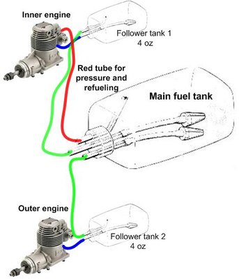

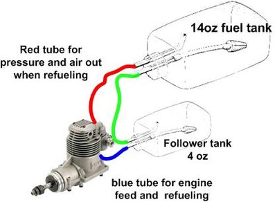

Pos eso ayer me compre un extra y el deposito lo tenia muy pequeño y como a mi me gustan los vuelos largos quisiera ponerle otro conectado al deposito principal y para que llege la gasolina al deposito principal ponerle una bomba o algo asi pero el problema es que no se como hacerlo :?

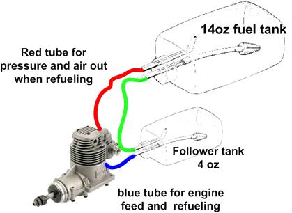

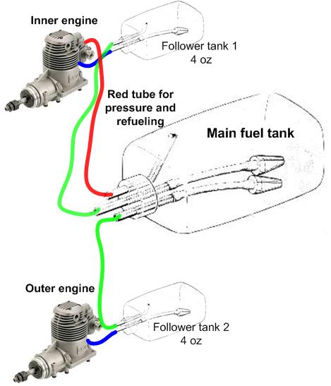

Es muy simple de hacer, es solo mirar como se hace en los helicopteros glow para vuelo 3D, incluso todos mis aviones yo pongo 2 tanques, pues uno siempre esta lleno y no crea borbujas y se llama desbobujador...mira planos de instalacion de tanques para helis 3D
