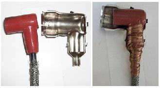

Según comenta MP en Acro3d el tema puede estar por aqui:
"...El cable de bujía del CDI de ese motor no viene con cinta aislante ni protector.
Se puede sanear y dejarlo bien solapando otro trozo de malla y colocando un termo-retractil adhesivo en la unión. La mayoría de las veces que hay interferencias se debe a la pipa. En golpes y / o al meter quitar el capuchón, se desgasta o fisura la goma y la chispa salta entre la bujía y la carcasa metálica atravesando la goma. Se sustituye por una nueva y adiós interferencias.
Es una avería muy frecuente"

Siguiendo estos consejos y según el resultado de las primeras pruebas parece que se ha solucionado.
