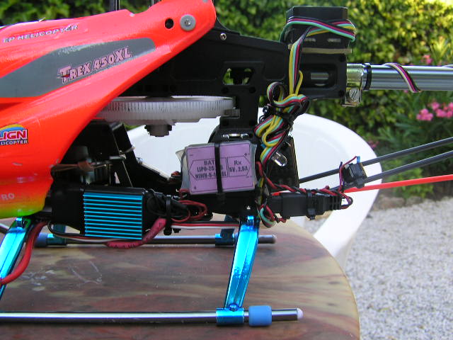

Hola,yo os voy a contar mi caso
TREX XL H1 motor 3200 receptor 146 IP regulador 25 Amp Aling en estacionarios y traslaciones lentas bien pero con preaceleracion 3 cortes=3golpes
compro el regulador de 35 Amp de Aling y ahora son micro cortes y alguna pequeña interferencia.
Solucion un BEC externo, cable en Y para servos y un alargador de 10 cm para servos.
Conecto el servo de paso "canal 6" y el BEC en el cable en Y la otra punte al receptor canal 6, a el alrgador le corto el cable rojo y le pongo del regulador a el receptor canal 3 . (lo del alargador es por no cortar el cable rojo del regulador)
NINGUN corte ni con el de 25 Amp ni com el de 35 Amp

hoy he probado el motor de Aling 4050 bajando un poco la curva del gas y perfecto ,ningun corte ni interferencias lo unico que la bateria FLY-POWER 1800 antes 10 minutos ahora 8 minutos sin darle caña

Hola
el tema de los variadores de Align(25A,35A) son bastante conocidos.No son interferencias directas.los variadores de ellos tienen un alto ruido electrico y eso te provoca los cortes o que te quedes sin señal en el heli.
La mejor forma de estar tranquilo volando es poner un receptor PCM y un variador de QUARK33A.Ese conjunto esta ya mas que comprobado y no tendras mas problemas.
Mira en el foro que se han escritos paginas ya sobre eso.
