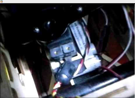

Cada loco con su tema, asi que yo continuo con esto, mis actuales problemas con los servos de prof.
[youtube]http://www.youtube.com/watch?v=T9kHQlxgBrE[/youtube]
Vaya tela, ya al final acciono los mandos para que veais que obedecen correctamente al stick.
A ver esas ferritas y la cinta si nos ayudan un poco.
He hecho una prueba, he quitado ese servo de profundidad que ahi se ve, su alargador de cable, y lo he conectado a su canal 5 directamente, dejandolo en el interior de la zona central del fuselaje, idem, se siguen manifestando.
Lo he conectado al canal 2, idem, he conectado el servo del canal 4 a canales 5 y 2, ni se inmuta, asi que, debo tener servos mas sensibles en profundidad digo yo.
Los servos con el motor parado, funcionan a la perfección.

Bueno, he encontrado una ferrita que tenia de mi época glow, he arrancado y nada, lo mismo, asi que algo pasa con estos servos que les afectan demasiado las pocas interferencias que pueda emitir el CDI, así que si los arrego, ya se los pondré al tablas, volveré a soldar el cableado en su placa por si acaso.
Ferrita
Así que mañana mismo voy a por los que tengo en alerones y dirección. un par de Power HD analógicos que además de ecos, van fenomenal. 8)
PS. Nada no hay nada que soldar, las soldaduras están bien. Justo acabo de probar, ámbos servos en un velero electrico con ESC+BEC, y perfectos, tanto con como sin motor y forzando sus brazos con los dedos, y fenomenal, asi que, se aprovecharán en el tablas.
