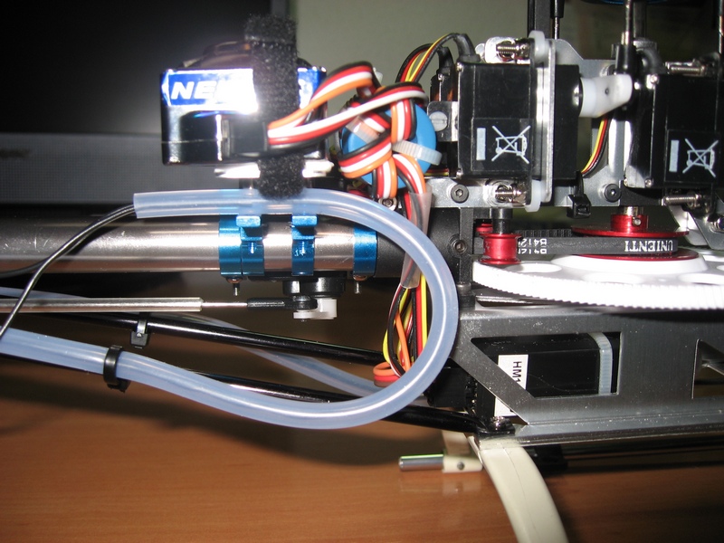

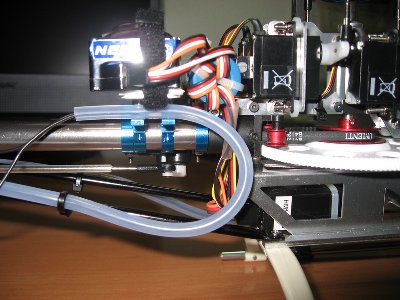

Por josetor
#373321
Repito mis felicitaciones al creador de este sistema
Ha sido probado con exito y la temperatura ha bajado muchisimo ya que cuando hice la prueba era con el heli parado simplemente moviendo los servos continuamente con lo que la temperatura aumento un huevo
Cuando efectue la prueba con el heli en marcha durante 10 minutos de funcionamiento comprobe la temperatura y estaba tibio apenas se notaba temperatura.
He de decir que aunque lo llevo recubierto con termoretactil esta tocando el chasis que es de aluminio y creo que eso puede ayuda
Os dejo unas fotos para que lo veais.
