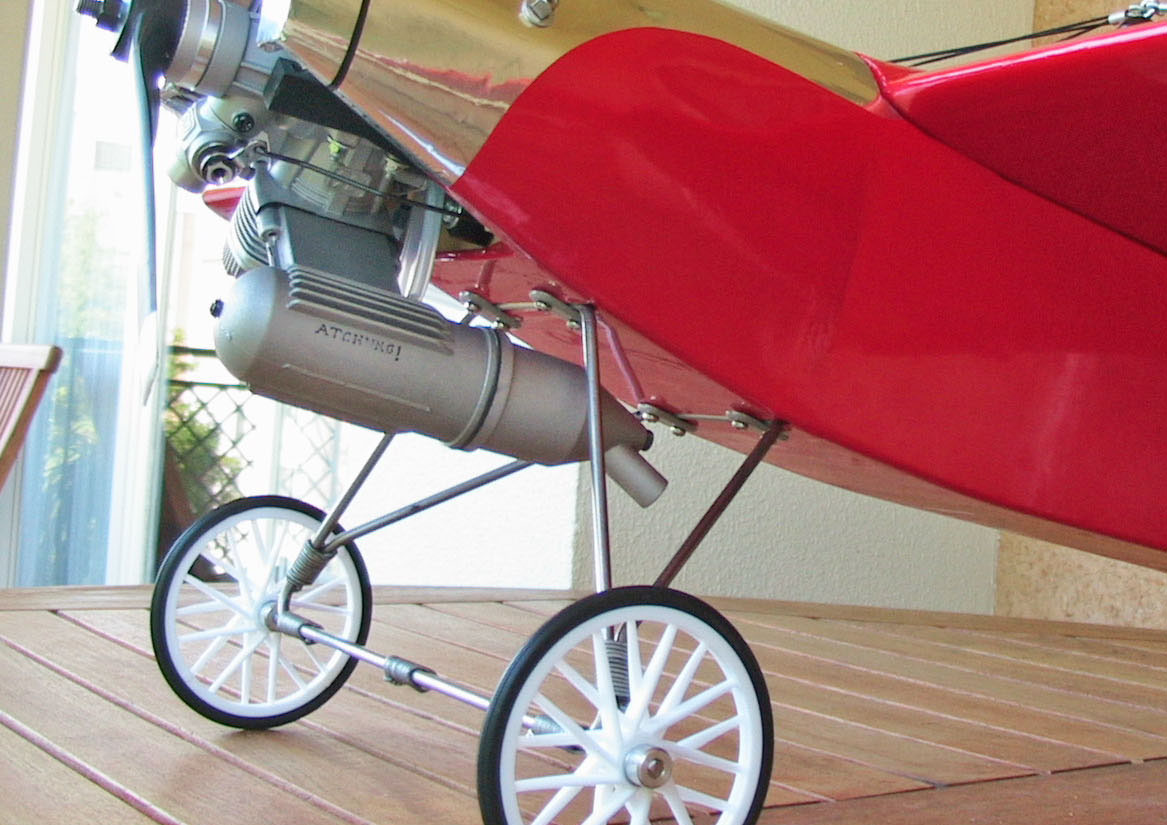

Esta mañana me he sentado delante delavión a conversar con él, a ver si me decia algo de qué podría ser el tema de las interferencias...los servos bien, las varillas cortas y ninguna se tocan, cables relativamente cortos, ningun roce de metales, la bateria algo distante del receptor,...pero de repente miré y me encontré con el tren de aterrizaje ¿no os parece un perfecto cazador de señales parasitarias?
Es una varilla de acero de 2 piezas (100 % casero, como todo el avión) de 3,5 mm. Aqui hay mucho metal !!!
Os dejo una foto a ver qué opinais.

podría ser, si las uniones no son rigidas y estañadas,
cazador no, generador si

Caleron ¿Lo brillante es una chapa o es pintura? Yo tambien estoy sufriendo interferencias en 35.100 en el mando de alerones pero solo con los electricos que tienen motores bruschles, con los otros electricos no y con los de explosion tampoco. Son como latigazo fuertes y puntuales. He cambiado cristales, emisora y ahora me he dado cuenta que solo me pasa con los que llevan bruschles aunque con diferentes motores y diferentes variadores aunque los receptores son ambos el jamara, el chiquitito amarillo. ¿Pude tener algo que ver? :(
Por jesús n.mosquera
#542297
hola celeron, analizando la foto, incluso las chapillas que fijan el tren al fuselaje, ¿son metalicas o de nylon?todo lo que sea susceptible de rozar
es una fuente de ruido

Contestando a todos...
Las uniones que hay entre las varillas del tren están hechas con nural, reforzadas con unas 10 vueltas de alambre, y están muy sujetas, nada zimbrea.
El tren está sujeto al fuselñaje con tiras de nylon.
Lo que aparece brillante, encima del motor es oracover imitando a aluminio, y no es metálico...ya lo pensé. Para asegurarme, le acerqué un iman, y ni se inmutó.
