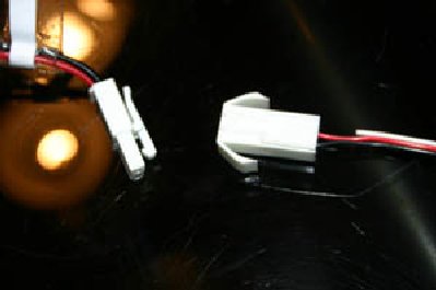

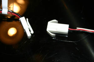

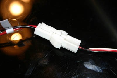

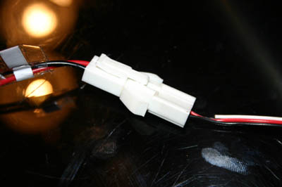

En mis dos helis grandes elimine hace tiempo los interruptores por conexiones, unas conexiones faciles de conectar y desconectar y que sean fiables, llevan como un cierre que las asegura al conectar.
Ya no pienso usar mas interruptores. Os adjunto unas fotos de las conexiones que uso para la bateria del heli. Es un poco coñazo conectar y desconectar pero seguro que mi heli no se vuelve a estrellar por que se joda un interrupotr.
