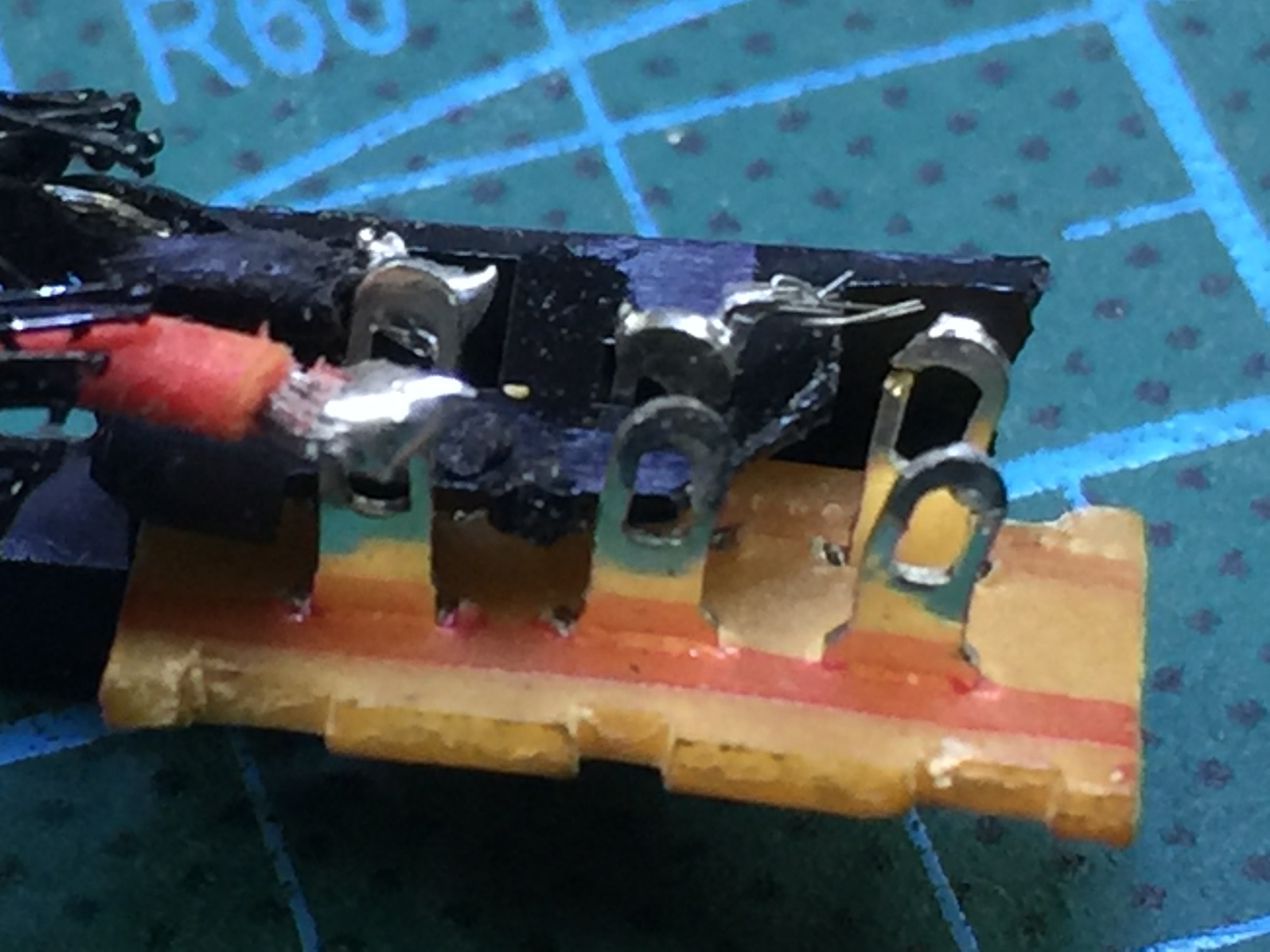

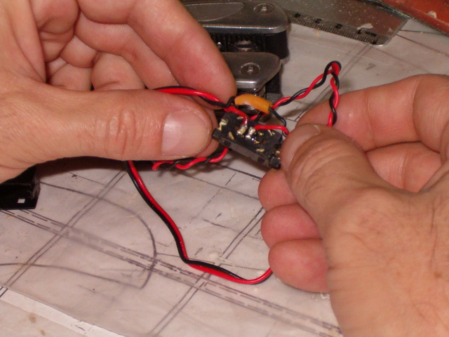

Escribo este mensaje para poner en conocimiento de la comunidad la pésima calidad de los interruptores A2PRO el cual me ha costado Avión, motor y varios servos.
Os dejo fotografía de las soldaduras frías que vienen en estos interruptores.
El avión estrellado un middle stick de la casa Seagull Models, el motor en tres trozos un Os GT 15 de gasolina, servos Hitec y receptor Spektrum, radio DX18QQ.
En fin una pena.
Revisad vuestros interruptores.
Por Lotoya
#1385742

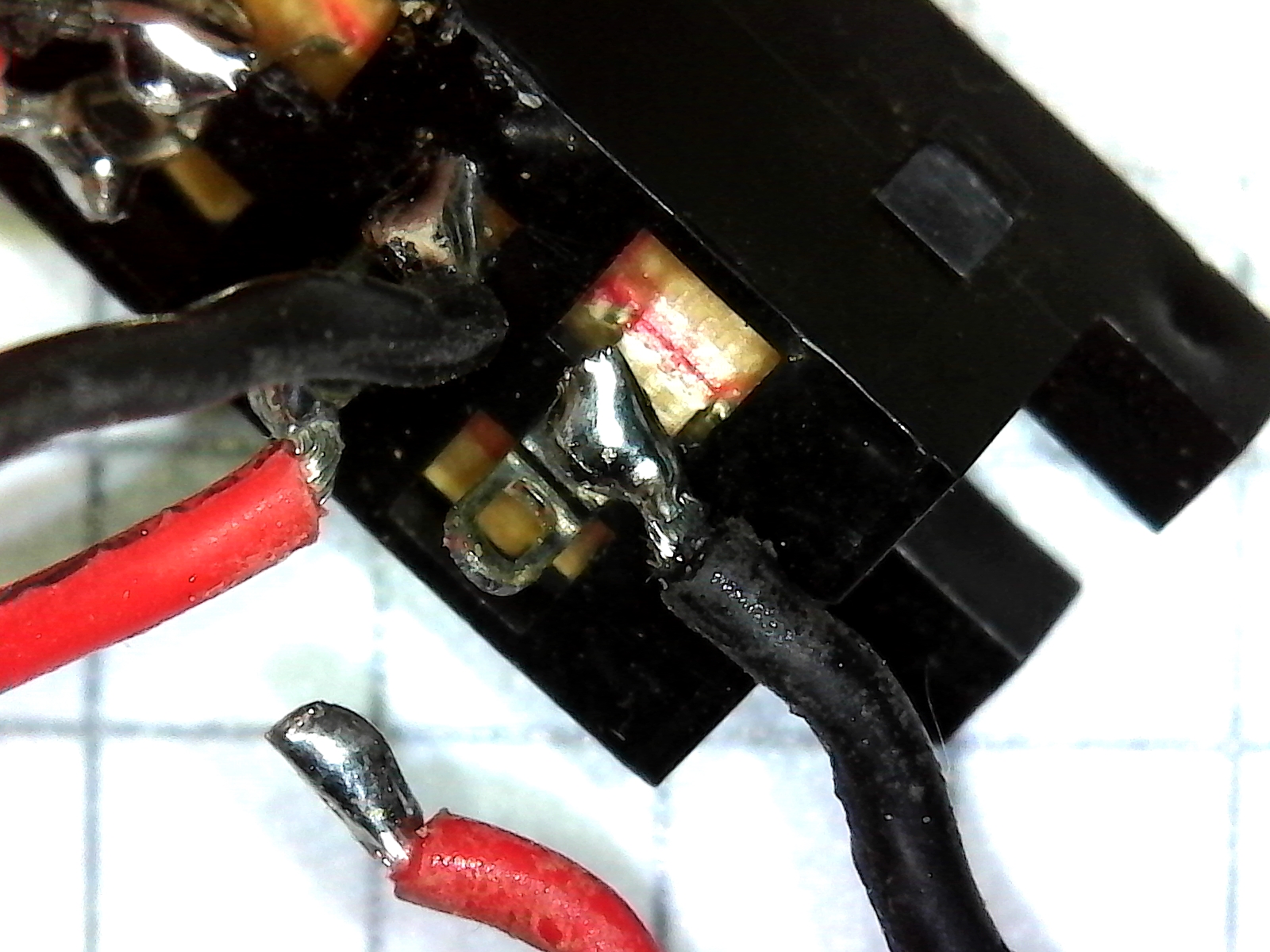

En la foto podéis ver claramente que el estaño no agarró en la patilla y si en el cable positivo. :(

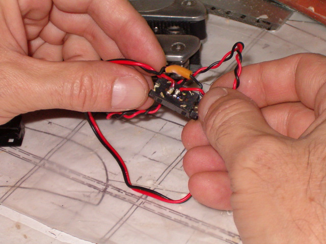

Por Lotoya
#1385743

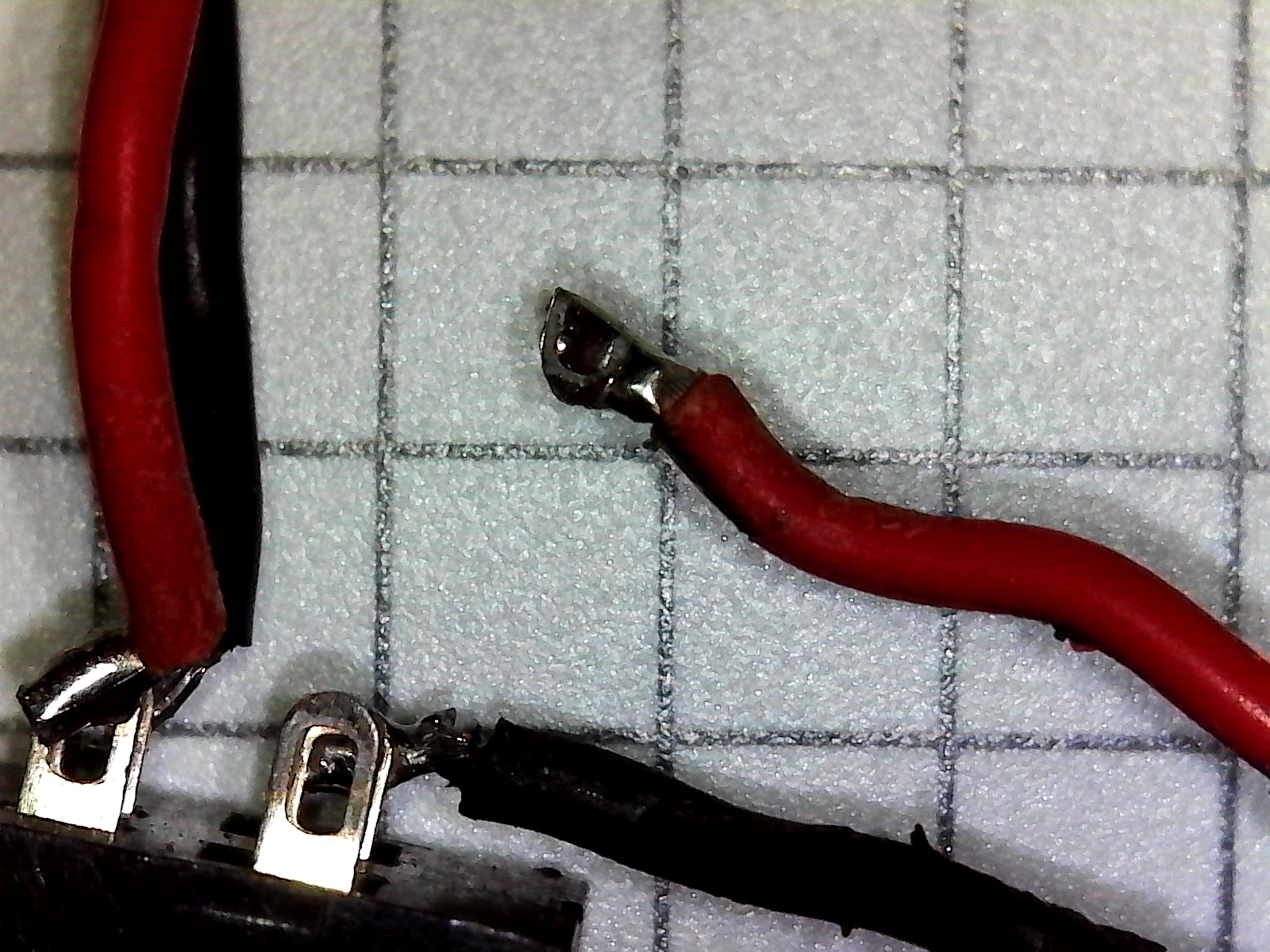

En esta otra foto podéis ver el interruptor del encendido del motor y como el estaño no agarro en tres patillas.
También podéis ver como queda parte del cable cogido a una patillas cuando la soldadura está bien hecha.
Óscar M. López.

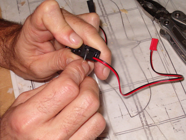

Perdona, una mierda de soldadura con lo fácil que es meter el cable en el orificio y después soldar.
Por Lotoya
#1385746
Para eso está el orificio de esas patillas.

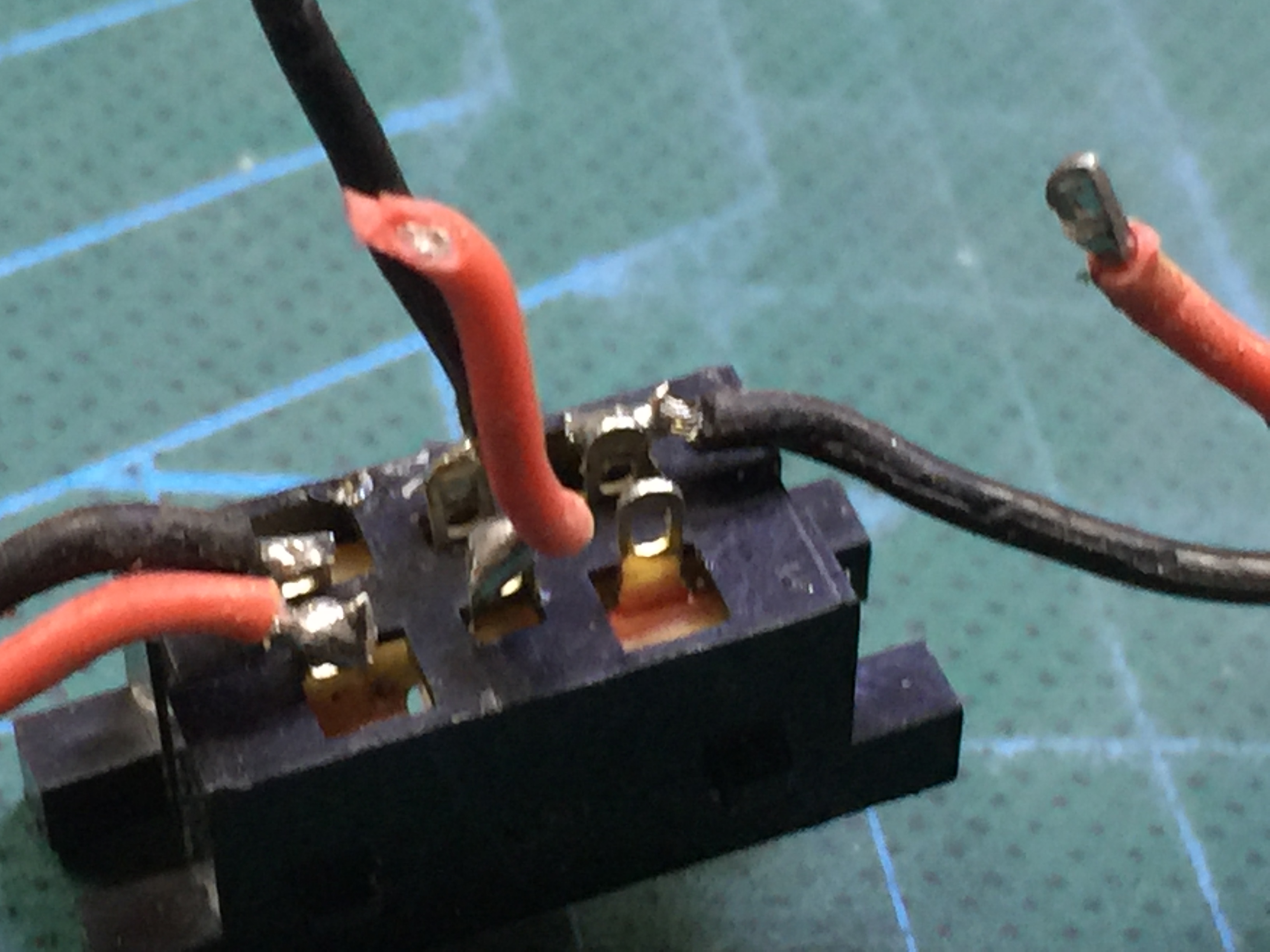

Os adjunto un par de fotos más realizadas con un microscopio electrónico donde se puede ver perfectamente el tipo de soldaduras de estos interruptores.
Tengo dos interruptores nuevos más que compre a la vez con los que me tiraron el avión. Me dan ganas de abrirlos a ver que me encuentro pues no me dan confianza para ponerlos en otro aeromodelo.
